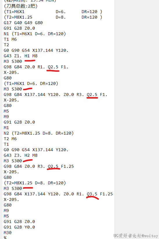

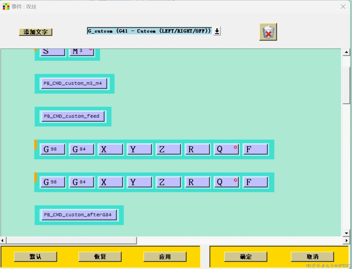

自己在论坛下载的三轴后处理法兰克和三菱通用的,现在有问题搞不明白,求助大神有空帮忙修改一下 2023.5.29.zip (43.75 KB, 下载次数: 54)

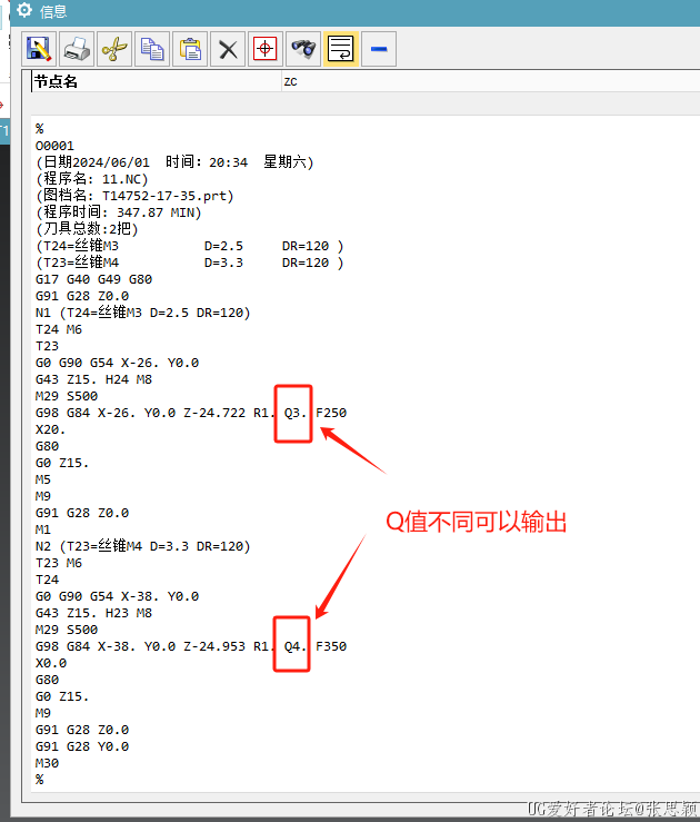

Q值不同可以正常输出
Q值不同可以正常输出
Q值相同第二个没有Q值
Q值相同第二个没有Q值

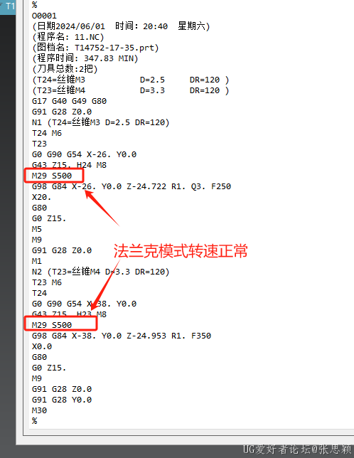

法兰克攻牙模式转速正常
法兰克攻牙模式转速正常

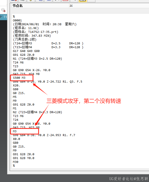

三菱攻牙模式第二个没有转速
三菱攻牙模式第二个没有转速

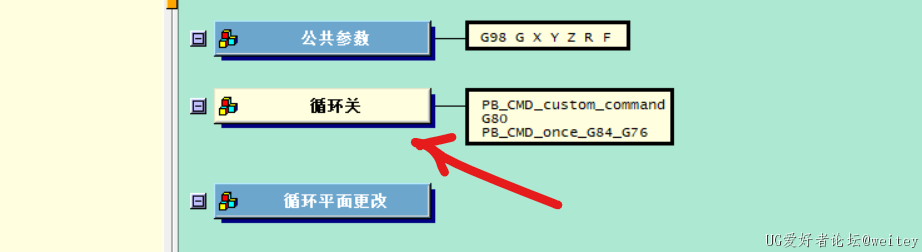

问题1:在循环关里面强制输出Q 屏幕截图 2024-06-02 073334.png 屏幕截图 2024-06-02 070904.png 就可以了

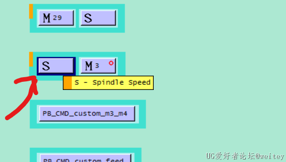

问题2:把攻牙里面M3前面的S删掉 屏幕截图 2024-06-02 073843.png 用前面M29后面的S(ss_s)就可以了

看到已经解决,这里给出另外一种方法,其实遇到这种情况的原因主要是定义的字比如转速S,M03等在其它地方用过,也是模态的,强制输出一次后由于在要出现的地方的前面已经出现过一次,后面再出现前面如果没有强制输出的命令,就不会再出现了。解决的办法就是再定文一个名字的字,这样在前面换刀指令和第一次移动前强制输出一次就可以了。这个就要求你定义的字只用于单一功能。改后的后处理如附件。其实Q要出现的情况也可用同样的方法解决。可以试一下。
