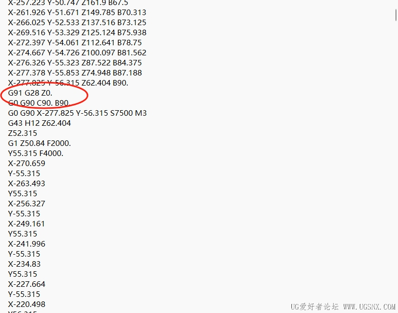

发表于 2025-4-9 16:42:42 | 显示全部楼层
如何限制四轴旋转角度?
399
2512
2512
 楼主| 发表于 2025-4-9 17:21:15 | 显示全部楼层
丈量 发表于 2025-4-9 16:42
如何限制四轴旋转角度?
输出的位置加入判断,上限跟下限
569
1488
1488
发表于 2025-4-9 17:22:45 | 显示全部楼层
Thanks master

发表于 2025-4-9 21:48:49 | 显示全部楼层
1210631362 发表于 2025-4-9 11:35
首先你不能是低版本,这个功能是高版本才更新的
至于放哪里,随便找个位置就好了   混在定义东西的地方 ...
大師~我是用2017
你說的高版本是2024以後的嗎?
2017還有甚麼辦法改嗎?
399
2512
2512
 楼主| 发表于 2025-4-10 09:54:19 | 显示全部楼层
maikalun 发表于 2025-4-9 21:48
大師~我是用2017
你說的高版本是2024以後的嗎?
从19开始吧,旧版本就比较麻烦了只能用分割字符去解决比较繁琐
我建议你微信搜一下mastercam后处理排除中文 大表哥有写过这个
173
6275
6275

发表于 2025-4-11 11:03:30 | 显示全部楼层
1210631362 发表于 2025-4-8 12:15
不清楚你的需求是怎么样的  有时候就是会重复的啊,粗车精车路径一样
399
2512
2512
 楼主| 发表于 2025-4-11 17:29:17 | 显示全部楼层
或者你应该查一下 n$的代码有没有被更改或者其他,本身g71 73一起出的话pq是会一样的  因为用的同一段代码
399
2512
2512
 楼主| 发表于 2025-4-11 17:29:39 | 显示全部楼层
baibin515 发表于 2025-4-11 06:48
谁能教教我如何在三轴后处理中显示加工深度的代码,非常感谢
你可以找一下mpmaster
399
2512
2512
 楼主| 发表于 2025-4-11 17:30:24 | 显示全部楼层
还有就是图也没有  后处理也没有,想改也得知道具体情况  两三句话大多数时候说不明白
