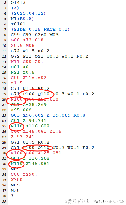

或者你应该查一下 n$的代码有没有被更改或者其他,本身g71 73一起出的话pq是会一样的  因为用的同一段代 ...
就是用G71或G72多个的时候
25

ycjsxsp 发表于 2025-4-12 14:17
就是用G71或G72多个的时候
实在不行你就只能发后处理了,自带的后处理没有这个问题
ng70s跟ng70e
还得考虑你实际的机床定义,是不是关闭了n号码或者n的递增

 楼主| 发表于 2025-4-14 15:48:31 | 显示全部楼层
mayzhang1024 发表于 2025-4-13 10:24
请问师傅如何只保留G0前的行号,去其他行的行号,方便断刀时查找程序。
控制定义关闭行号输出,g0行前强制n输出
399

 楼主| 发表于 2025-4-14 15:49:20 | 显示全部楼层
DavidNXCAM 发表于 2025-4-11 19:25
四轴后处理怎么只读取WCS坐标值,不管其他刀具平面是不是在0位都读WCS的0位 ...
计算xyz或者输出xyz的时候,增加tox$ toy$ toz$应该就可以
