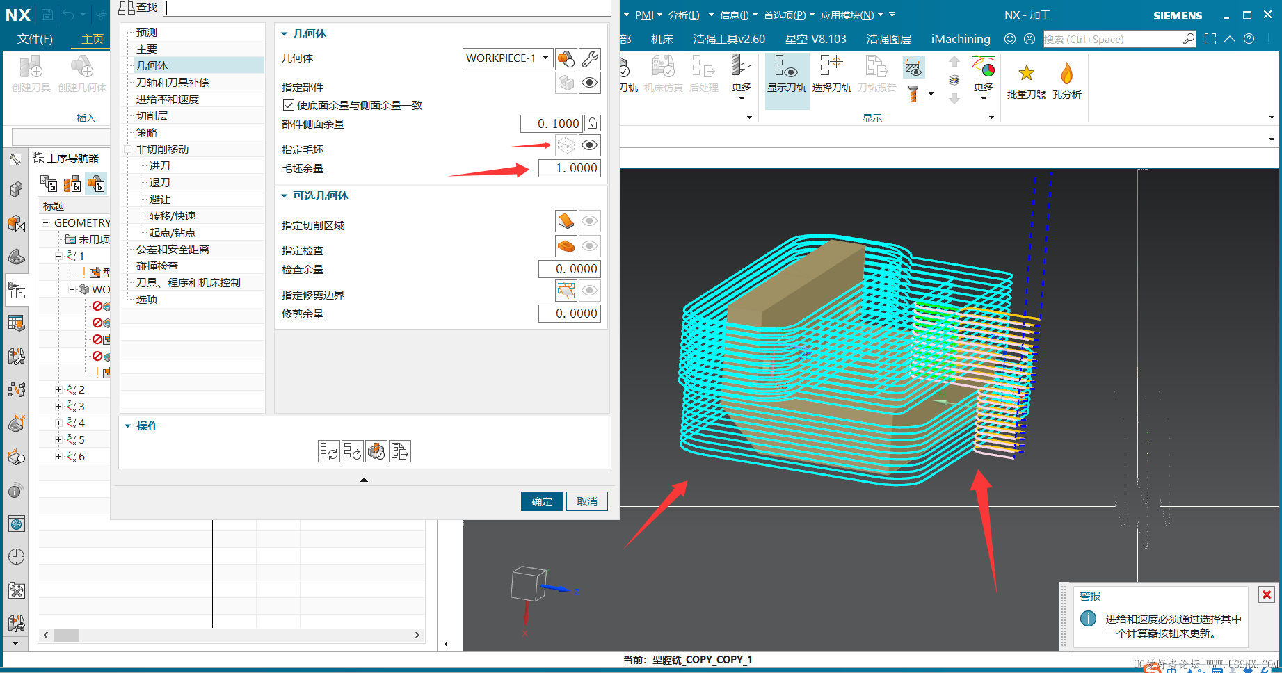

[求助] NX2406-型腔铣加工不到底,什么原因啊

而且你选的是切削区域加工~下面没选 人家就这样识别

我也遇到了,解决办法,不要选切削区域

设置错了,不要怪软件,检查一下“策略”里面的“延展下切”

整块料挖,肯定要改进刀方式,改成封闭区域进刀

切削参数延伸路径没设置好
