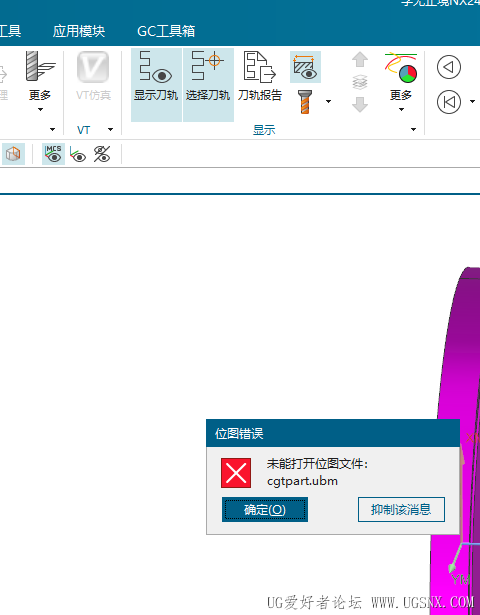

发表于 2025-4-4 13:47:49 | 显示全部楼层
UG2412里链接VT9.5总弹出这个
ug2412里链接vt9.5总弹出这个
ug2412里链接vt9.5总弹出这个
