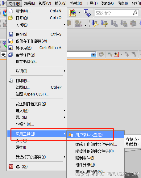

1、点击【文件】--【实用工具】--【用户默认设置】,如下图所示:
