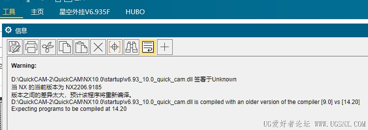

新版本每次打开都弹出这个,该如何解决?

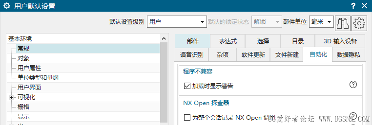

用户默认设置--常规--自动化

正常的,你把用户默认设置里的自动化报警关闭就可以了。找不到命令位置就自己去网上搜。教程很多

用户默认设置--常规--自动化
谢谢!
