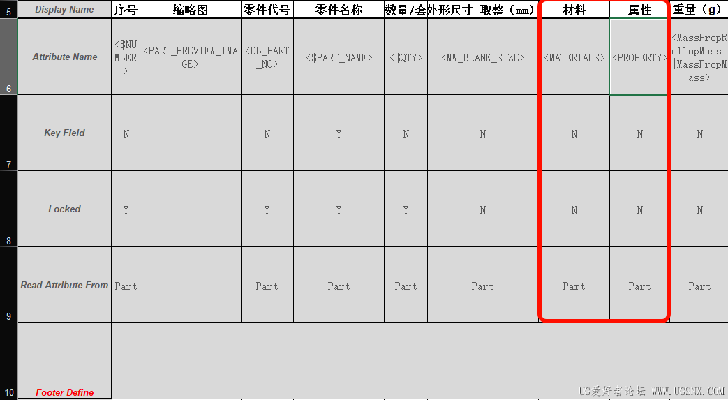

老哥,我有个问题要请教您:比如我会用属性工具,自定义了一个属性A,那么这个A能被物料清单功能抓取/识别吗?

老哥,请问你用属性工具自定义的部件属性,这个物料列表功能可以识别吗?我的目前识别不了。。。。。

可以识别的吧,你在表格里面填上对应的部件属性名称就可以。
可以参考一下这个地址:
https://docs.sw.siemens.com/zh-CN/doc/209349590/PL20231101866122454.moldwizard/xid950091

几个月没上论坛了回复有些晚,实践你应该发现了,并不会被抓取,因为物料清单显示的表格里预先定义好的

我说的和你说的抓取不是一回事,你说的抓取我帖子里写了,无非是在表格里增加一个自定义属性,我说的抓数据是工程里定义的属性且能被清单识别(清单里没有的属性),工程图的新增属性能和表格直接关联不用动表格
