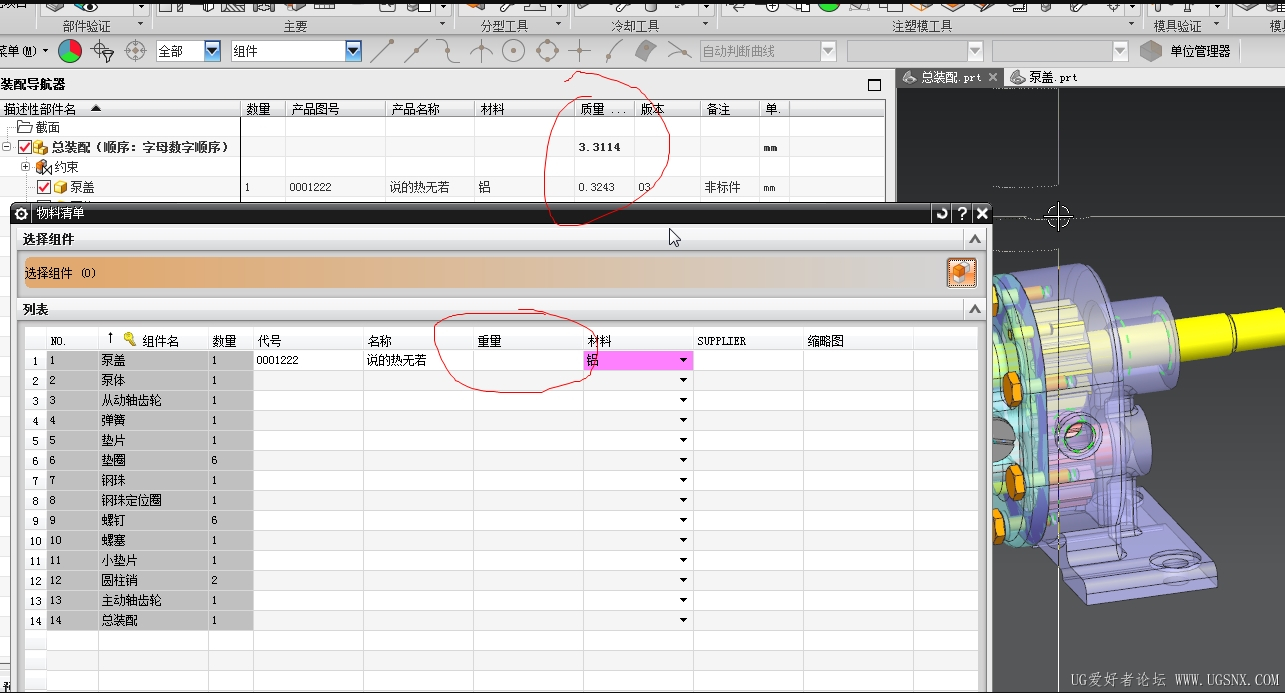

1899版本 试了一下 没出现缩略图  自定义的零件代号 以及重量 也没有出现 软件本身自带的材料属性 可以输出  不知道哪里有问题
440
4024
4024
发表于 2025-3-19 11:15:14 | 显示全部楼层
感谢楼主提供的思路,我这几天又尝试了一下
现在就是这个质量和缩略图带不出来,这个需要什么特别的设置吗?
质量我是用的UG自带的MASS属性
系统指定材料的方式 自动生成
也尝试了自己建立一个重量属性 也没有实现出现在这个物料清单里面
缩略图这个是需要自己保存视图之类的操作吗
看表格里面的那个属性  是软件自带的轴测视图
这个缩略图我工作中比较实用,希望楼主方便得时候解答一下(有偿)

 楼主| 发表于 2025-3-22 13:41:05 | 显示全部楼层
现在就是这个质量和缩略图带不出来,这个需要什么特别的设置 ...
质量不生成的原因是,属性名错了,NX调用的属性不是DB_PART_MASS,而是NX_MASS(质量属性的真名)或者MassPropMass(质量属性NX_MASS的别名),属性怎么来的?为什么是NX_MASS这个属性而不是DB_PRT_MASS?打开你的属性选项卡会看到材料一栏,关于重量的属性指向的就是NX_MASS这个值,这两个值你任选一个填进去就好了。
填进去还是不生成或者是显示0.00,则是因为没有在组件属性——质量——勾选 在保存时更新质量属性,如果要实现每个新建组件自动更新,你需要在建模模板和装配模板内勾选上。
