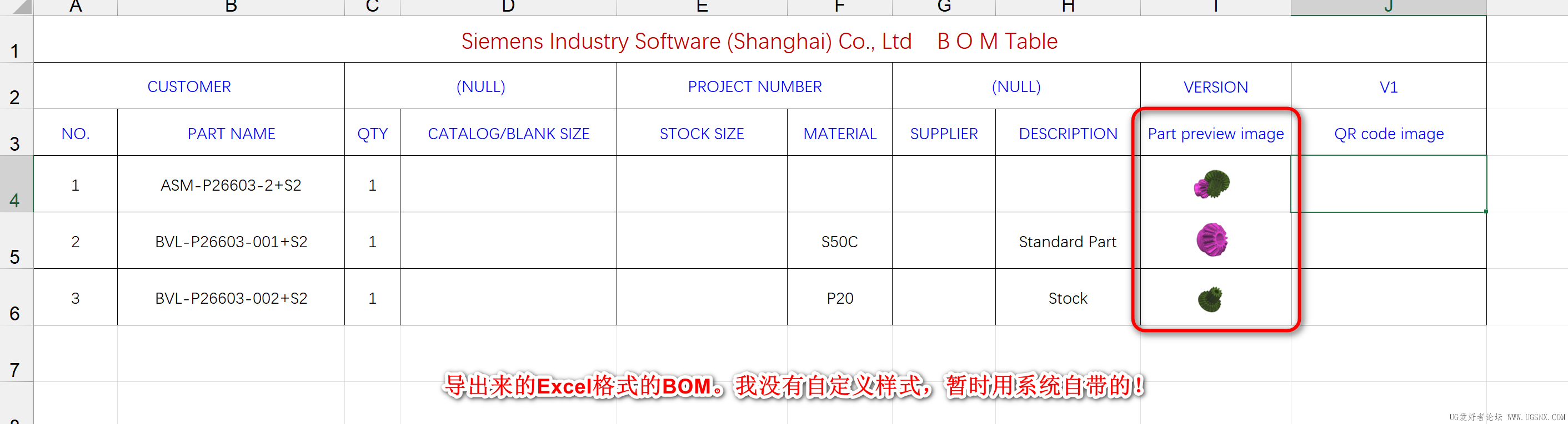

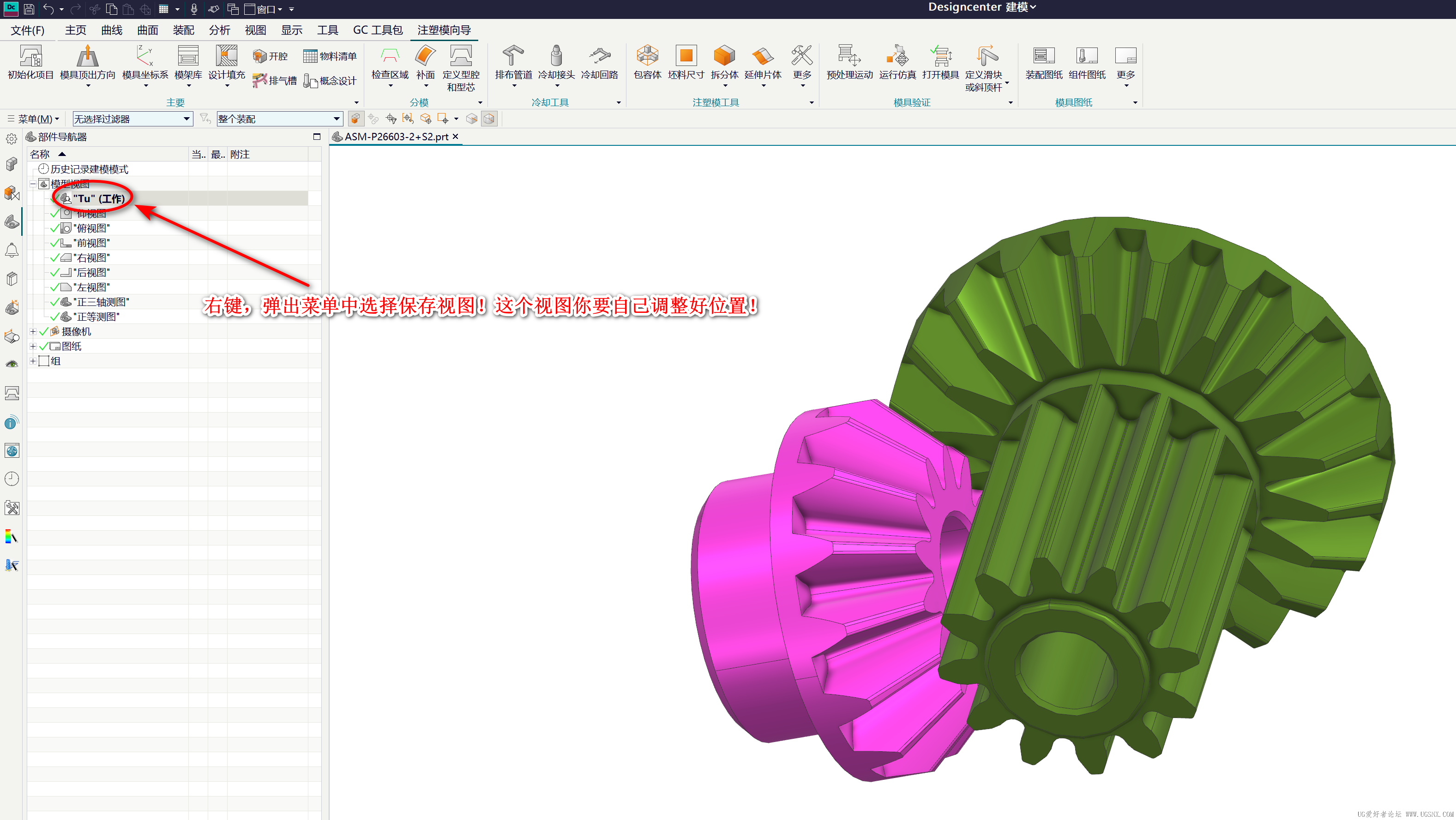

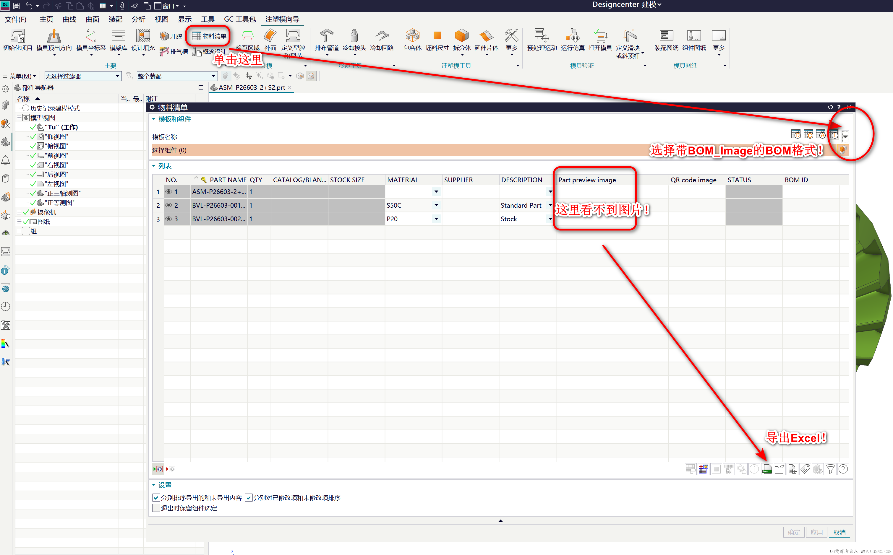

[图文教程] 利用NX自带功能实现装配BOM填写及带图片导出

发表于 2026-7-24 20:59:54 | 显示全部楼层
安装了最新版NX 2606,这里面有这个功能。导出的缩率图,可以自己设定保存。清晰度还是可以的,但是就是留白比较多,需要自己导出excel后再编辑一下,比SW稍微麻烦了一点。
但是至少是可以自动导出来了!
下面是步骤:

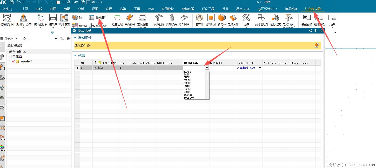

发表于 2026-9-11 06:49:23 | 显示全部楼层
楼主你好,请问一下,这个下拉菜单的内容在哪里能修改它?
159
3250
3250
发表于 2026-9-11 06:51:55 | 显示全部楼层
请问一下这个下单菜单的内容在哪里设置,万分感谢
