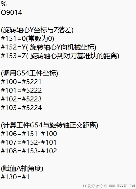

四轴后处理有三款
一款常规无宏
一款常规带宏
一款带宏0°转到180° 路线是从0°→270°→180°
建议四轴旋转轴心的坐标数据写入坐标转换宏内,这样操作工就不用操心旋转轴心的事了,和三轴一样加工,分中输入到G54内,
然后宏程序调用G54与宏程序内的旋转轴坐标数据做计算,最后输出到G59,程序使用G59
本四轴程序就是这个方法。
压缩包清单
三轴后处理*1
无宏四轴后处理*1
带宏四轴后处理*1 0转到180路线0-90-180
带宏四轴后处理*1 0转到180路线0-270-180
坐标转换宏程序*1
