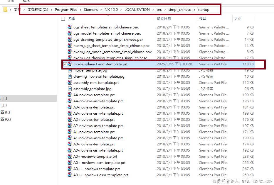

我是NX 12 (原本是使用CREO)
想要修改自行習慣的模板  背景
但已把檔案先複製出來其他得資料夾 先修改  列如我故意在檔案加一個方塊  ,
之後產生的檔案都要有這個方塊,
但修改檔案後儲存  復製到原路徑
重啟UG開新檔案  還是沒有生成我習慣使用的模板????
有誰知道為何嗎   已移除舊UG 重新安裝 也是一樣

 楼主| 发表于 2025-3-23 21:41:40 | 显示全部楼层
是中文版的資料夾位置和網路講解的不同
