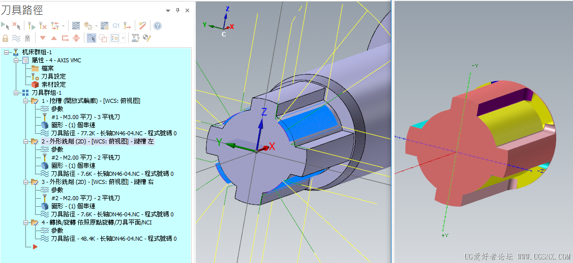

发表于 2025-3-15 16:02:10 | 显示全部楼层 |阅读模式

发表于 2025-3-15 17:47:11 | 显示全部楼层
簡易式做法 參考用
下載點 长轴DN46-04-22
ugsnx-hsrsung-sung

 楼主| 发表于 2025-3-15 16:04:24 | 显示全部楼层
加工两端键槽,粗精铣最好都有,十分感谢,刚接触四轴,这个产品琢磨了两天了,也没弄出来,求各位师傅帮帮忙

 楼主| 发表于 2025-3-16 09:06:23 | 显示全部楼层
hsrsung.sung 发表于 2025-3-15 17:47
簡易式做法 參考用
下載點 长轴DN46-04-22
多谢多谢,明白了,这种加工还不需要多轴刀路,对吧,而且侧面和底面不能同时加工出来,我一直在琢磨底面和侧面怎么一起加工出来,我的刀路一直都不行,侧面总是加工不出来,能把你的这个图档发一下吗,我学习学习

发表于 2025-3-16 15:54:33 | 显示全部楼层
替换轴不就好了

 楼主| 发表于 2025-3-17 08:59:59 | 显示全部楼层
hsrsung.sung 发表于 2025-3-16 18:11
免空下載
下載點 长轴DN46-04-23
好了,没问题了,可以下载了,粗铣里边有一个手动输入旋转角度9.5°那个是干啥的
