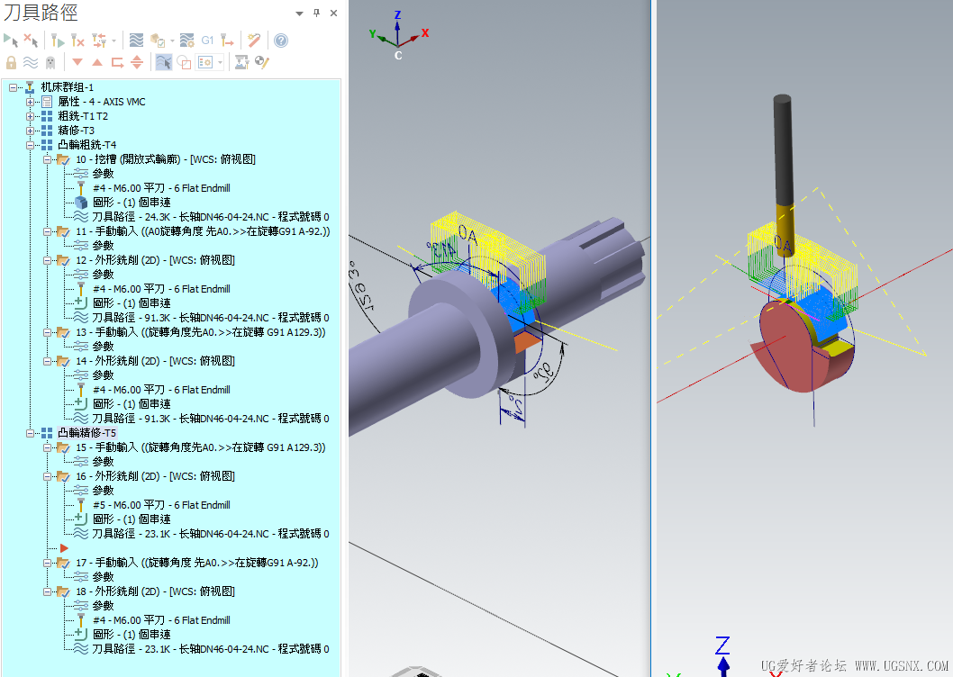

[求助] 求师傅做一个四轴加工键槽的程序,新手不太会,十分感谢

过客66 发表于 2025-3-17 08:59
好了,没问题了,可以下载了,粗铣里边有一个手动输入旋转角度9.5°那个是干啥的 ...
附圖有解說 T2刀粗銑後有殘餘料旋轉9.5度清除
粗銑到X26.位置輸入(鍵槽左邊)NC程式裡手動輸入
X26.
G91 A9.5  <<用相對方式清除鍵槽左邊殘餘料
G90         <<回到絕對
G0Z30.
粗銑到X26.位置輸入(鍵槽右邊)NC程式裡手動輸入
X26.
G91 A-9.5  <<用相對方式清除鍵槽右邊殘餘料
G90          <<回到絕對
G0Z30.
T3精修 就不用+9.5度

 楼主| 发表于 2025-3-24 16:08:59 | 显示全部楼层
X26.
大师,我那个图中间那个用四轴怎么加工,能帮忙再看看吗
164
10938
发表于 2025-3-24 21:01:05 | 显示全部楼层
軸心凸輪銑法 一樣參考用
免空下載
下載點 长轴DN46-04-24
N1
G91 G28 Z0.
T4 M6 (6 FLAT )
(旋轉角度 先A0.>>在旋轉G91 A-92.)
M01
G58 G0 G90 X134.05 Y-20.248 A0.(<<<)
G43 H4 Z30. S4500 M3
G0 G91 A-92. (<<<)
G0 G90       (<<<)
M8
Z21.5
G1 Z12.55 F1000.
G0 Z30.
(旋轉角度先A0.>>在旋轉 G91 A129.3)
X134.05 Y20.248 A0. (<<<)
G0 G91 A129.3 (<<<)
G0 G90       (<<<)
Z21.5
G1 Z12.55 F1000.
ugsnx-hsrsung-sung
54
133
133
