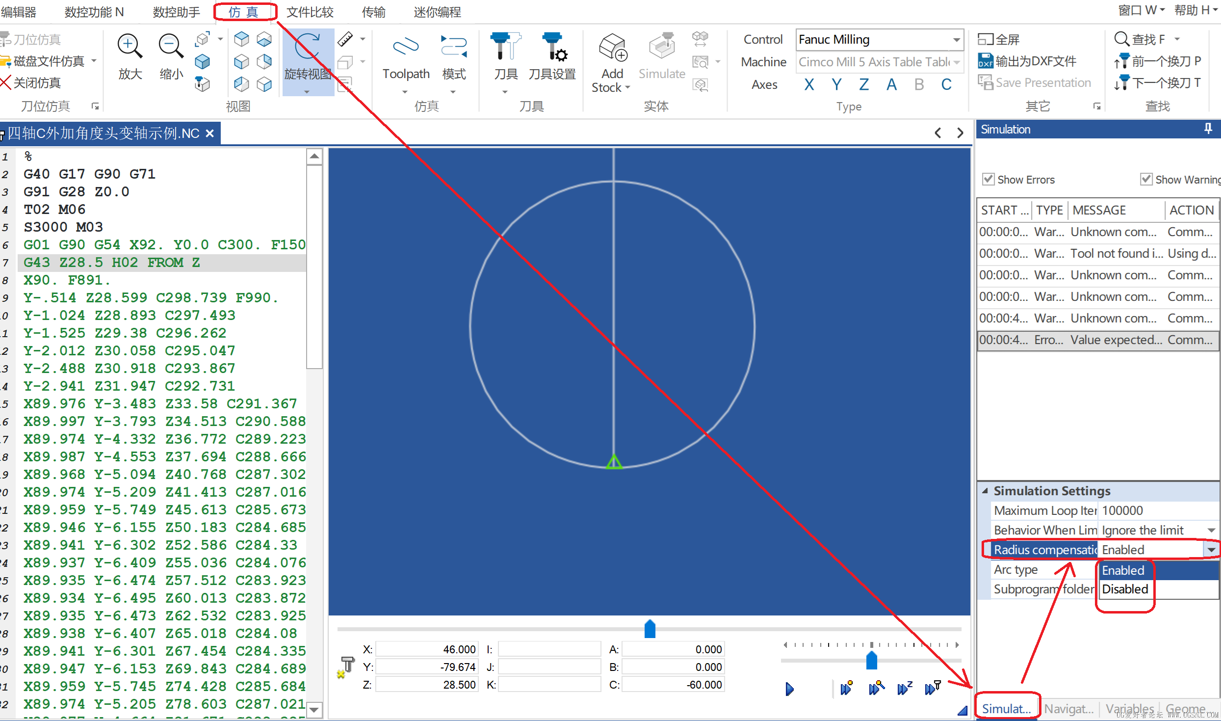

CIMCO Edit 2024仿真有刀具补偿程序时刀轨异常如图所示,请教大家如何解决

发表于 2025-8-25 14:53:58 | 显示全部楼层
高版本要在仿真运行界面,右下角位置

发表于 2025-3-22 07:51:36 | 显示全部楼层
577
20711
发表于 2025-3-22 07:49:32 | 显示全部楼层
取消刀具补偿 就行了

发表于 2025-3-22 08:45:04 | 显示全部楼层
ug哪里设置有问题,或者是后处理不一致,应该和CIMCO没关系
483
483
发表于 2025-3-22 08:46:34 | 显示全部楼层
应该是ug 出程序问题

 楼主| 发表于 2025-3-22 09:32:18 | 显示全部楼层
nage1002 发表于 2025-3-22 07:51
https://www.ugsnx.com/forum.php?mod=viewthread&tid=313857
是这里,可2024版的没有禁用补偿选项了

 楼主| 发表于 2025-3-22 10:17:16 | 显示全部楼层
nage1002 发表于 2025-3-22 07:49
取消刀具补偿 就行了
精加工时不可取消

 楼主| 发表于 2025-3-22 10:22:30 | 显示全部楼层
低版本有个禁用半径补偿可以解决,可2024的没这选项了

发表于 2025-8-24 21:02:52 | 显示全部楼层
是的我的2025也出这个毛病了   找不到那个设置  8版本勿关闭了  也有这毛病
