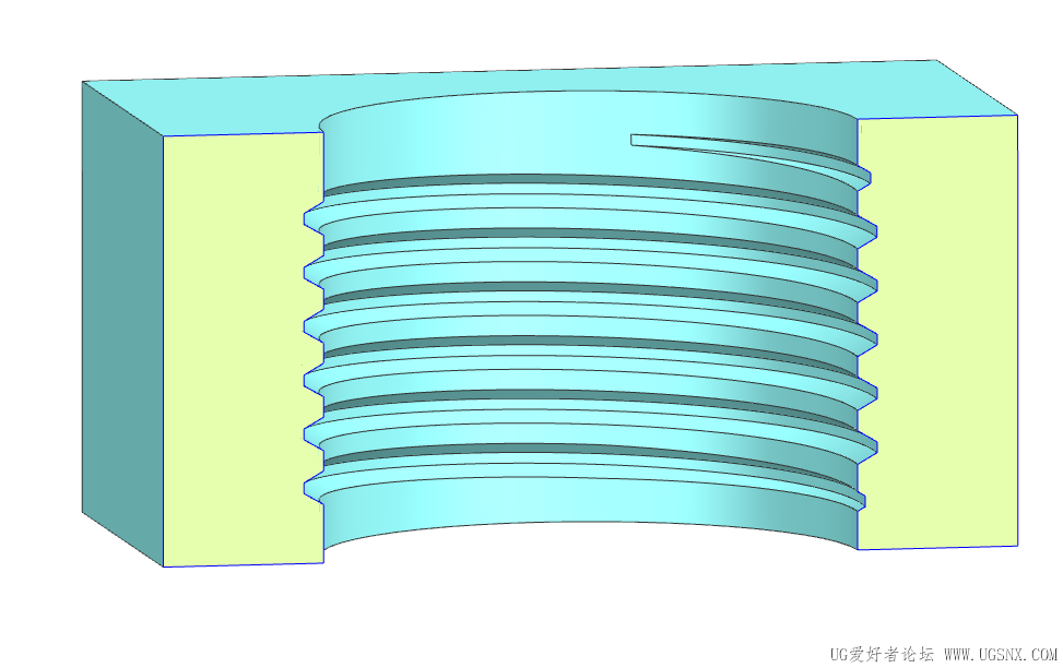

请教各位高手,内螺纹收尾怎么延着螺旋线平滑处理

发表于 2025-3-24 09:32:48 | 显示全部楼层
NX12.0建模-螺纹线规律控制螺纹收尾
https://www.ugsnx.com/forum.php? ... amp;fromuid=1014507
(出处: UG爱好者)
参考下

发表于 2025-3-24 10:52:42 | 显示全部楼层
如果只是设计,没必要让螺纹显示出来,只需要有螺纹符号,就可以了

谢谢,内螺纹不知道怎么收

这是一个设计要求,找不到解决办法

发表于 2025-3-25 09:53:37 | 显示全部楼层
俗人6699 发表于 2025-3-24 19:52
这是一个设计要求,找不到解决办法
内螺纹跟外螺纹不一样,内螺纹不能使用收尾,收尾的话,螺栓拧不进去了。
端口使用倒角。

只是要造型,不要加工

发表于 2025-3-28 09:51:34 | 显示全部楼层
俗人6699 发表于 2025-3-27 18:57
只是要造型,不要加工
二楼帖子里的方法,也可以用在内螺纹上,道理一样

内螺纹这方法不行,你可以做吗?

发表于 2025-4-1 15:16:07 | 显示全部楼层
俗人6699 发表于 2025-3-31 22:11
内螺纹这方法不行,你可以做吗?
一样的方法,做不出来?
