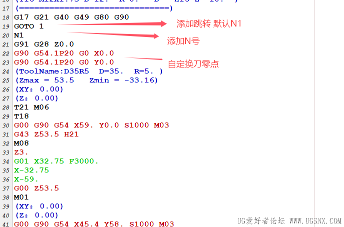

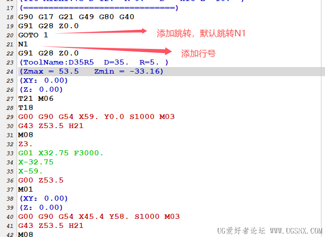

1:普通后处理,换刀添加N号,程序开头添加GOTO 1 跳转。
2:换刀XY回G28零点。
3:换刀XY回自定义位置,坐标系为G54.1P20.

由于后处理开头有GOTO跳转,如果需要DNC模式加工,要手动删除跳转。
