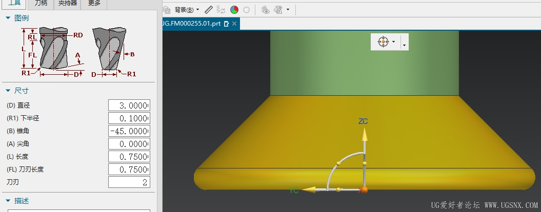

UG如何创建带R角的燕尾刀?

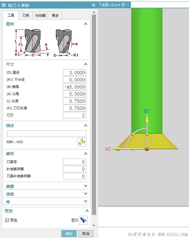

123.png 这样不就好了

刀具有个半径的

就这样子创啊 给直径角度R角
