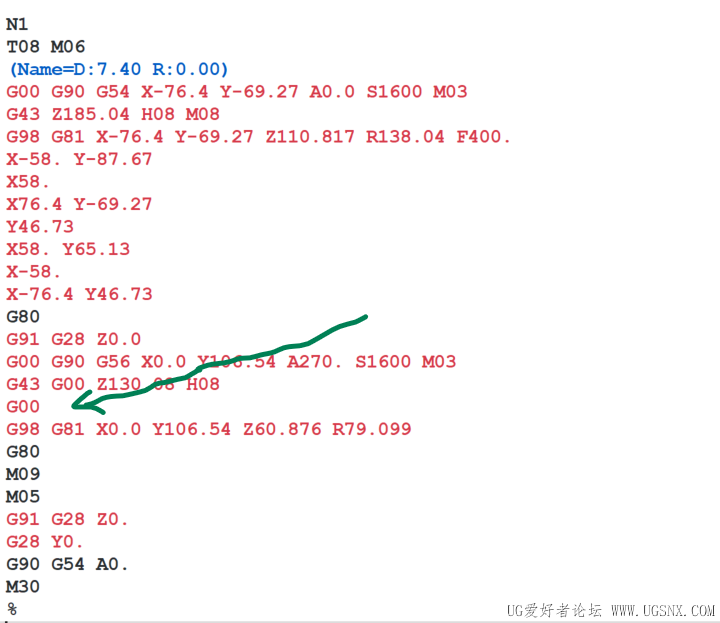

这个位置为啥会多一个G00

后处理是可以调整的,找一个做这个后处理的人,可以设置,不添加这个g00

后处理发上来

因为后处理这个位置多放了个goo

是不是你把G00强制输出了?这个真要看你后处理了!
