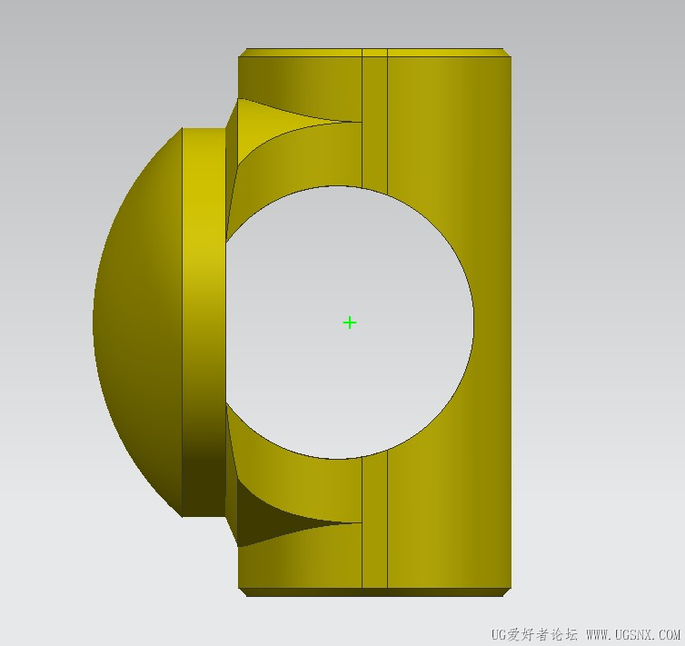

[求助] 求一个建模,我用的是UG10.0版本的,谢谢大佬!
48
48
发表于 2025-4-11 18:17:54 | 显示全部楼层 |阅读模式
求大佬能知道一下,跪谢~~~

发表于 2025-4-14 16:08:31 | 显示全部楼层
gsphzc 发表于 2025-4-14 15:12
能上传一下文件吗?
其他部位都很简单。主要是中间连接部分,把113°线(注意6mm尺寸),做出来;然后用相交曲线把上面的那条横线做出来。然后用扫掠,截面线就是113°那条斜线,引导曲线,一条是上面做出来的交线,另外一条是Φ47圆柱面的四分之一的圆。上下都一样方法。
剩下的就是拉伸,最后缝合曲面,就好了

发表于 2025-4-11 22:05:08 来自手机 | 显示全部楼层
上面球面能画,下面也能画。就中间链接部分画不出来

发表于 2025-4-12 00:12:38 | 显示全部楼层
屏幕截图 2025-04-12 000809.jpg 屏幕截图 2025-04-12 000844.jpg 屏幕截图 2025-04-12 000911.jpg
大概是这个样子

发表于 2025-4-12 09:35:07 来自手机 | 显示全部楼层
wqinbao 发表于 2025-4-12 00:12
大概是这个样子
我画出来也和你一样。但是不对,你看前视图 那个边是直的

发表于 2025-4-12 10:06:14 | 显示全部楼层
端点应该跟直径47的圆的底部连接,图示是通孔造成的
