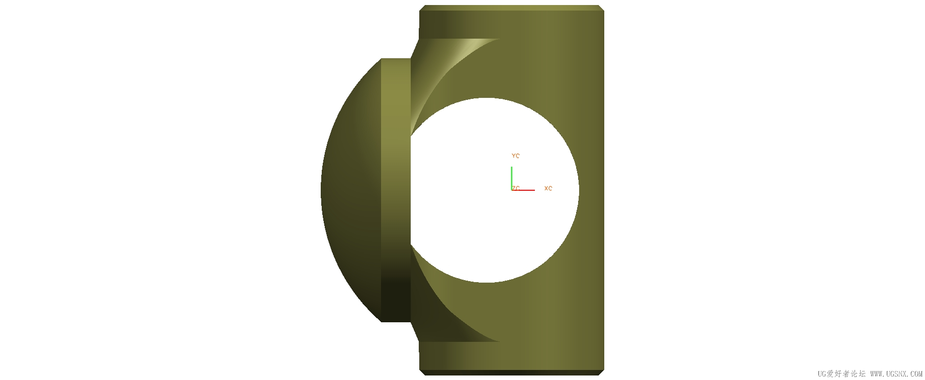

[求助] 求一个建模,我用的是UG10.0版本的,谢谢大佬!
48
48
 楼主| 发表于 2025-4-12 10:12:42 | 显示全部楼层
老幽灵怪 发表于 2025-4-11 20:44
就一张图吗,看不明白
是的,就这一张图
48
48
 楼主| 发表于 2025-4-12 10:13:19 | 显示全部楼层
dengyeke 发表于 2025-4-11 22:05
上面球面能画,下面也能画。就中间链接部分画不出来
我也是,中间连接部分画不出来
48
48

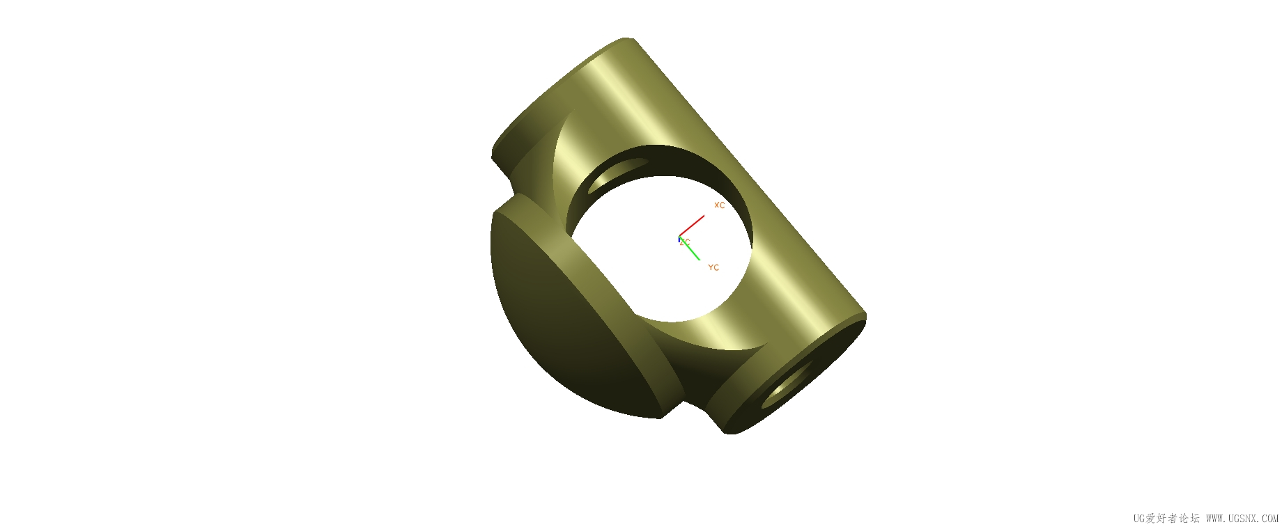

 楼主| 发表于 2025-4-12 10:17:47 | 显示全部楼层
样子大概就是这样的
48

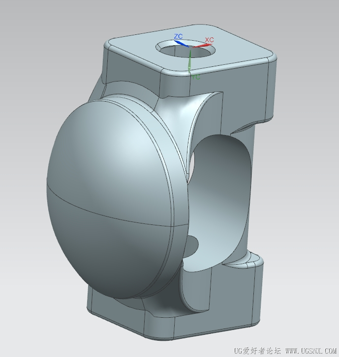

 楼主| 发表于 2025-4-12 10:18:55 | 显示全部楼层
wqinbao 发表于 2025-4-12 00:12
大概是这个样子
你能上传一下源文件吗?中间连接部分咋画的啊
48
48
 楼主| 发表于 2025-4-12 10:23:27 | 显示全部楼层
大概就是这个样子,但是中间连接部分不知道怎么画的

发表于 2025-4-12 10:34:28 | 显示全部楼层
这图不完整,缺少很多尺寸链

发表于 2025-4-12 14:26:56 | 显示全部楼层
大概是这个样子。

发表于 2025-4-12 15:52:13 | 显示全部楼层
好像第一个视图切割的地方对不上。

 楼主| 发表于 2025-4-12 16:10:31 | 显示全部楼层
牛,就是这样的,我最后是用通过网格曲线组做出来的,你是怎么画出来的啊

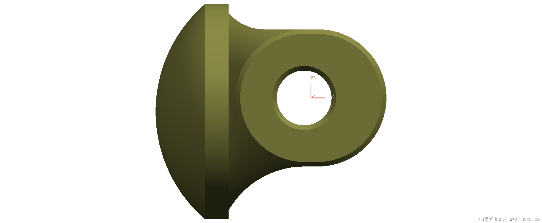

发表于 2025-4-12 19:42:58 | 显示全部楼层
dengyeke 发表于 2025-4-12 09:35
我画出来也和你一样。但是不对,你看前视图 那个边是直的
是的,这个线是直的。缺少边界线表达没切之前的面。
