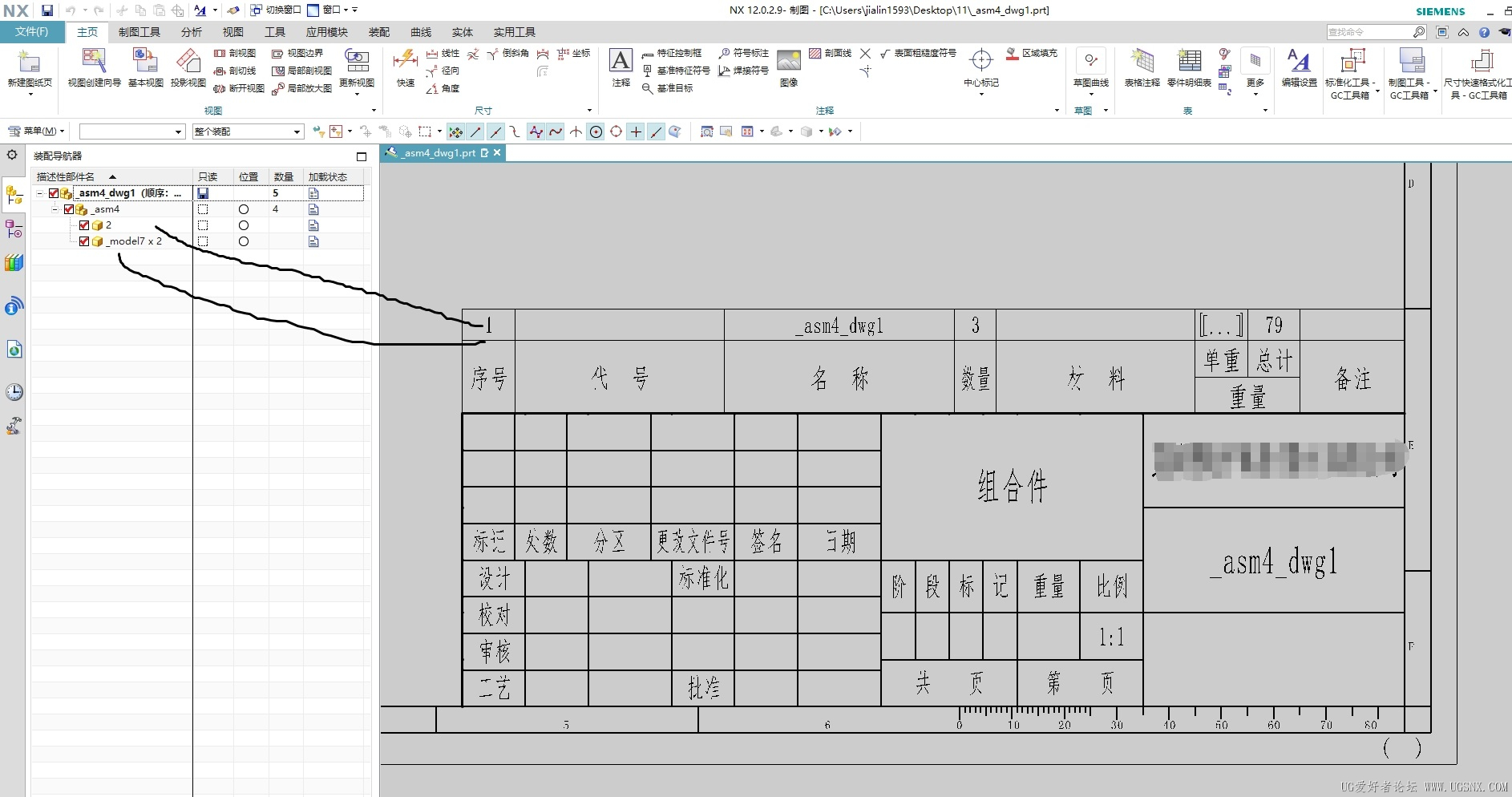

用我的A4_P模版是两行,正常的,用A3_L模板只有一行 显示内容还是装配体的名字,是哪个设置不对?

看来只能凉拌,要填写属性才能显示

在明细表上点击右键,编辑顺序,按自己的需求选择模型树的顺序即可!

确定是两个以上的装配体   可以删除原有的明细表  在重新选择明细表   就出来了
