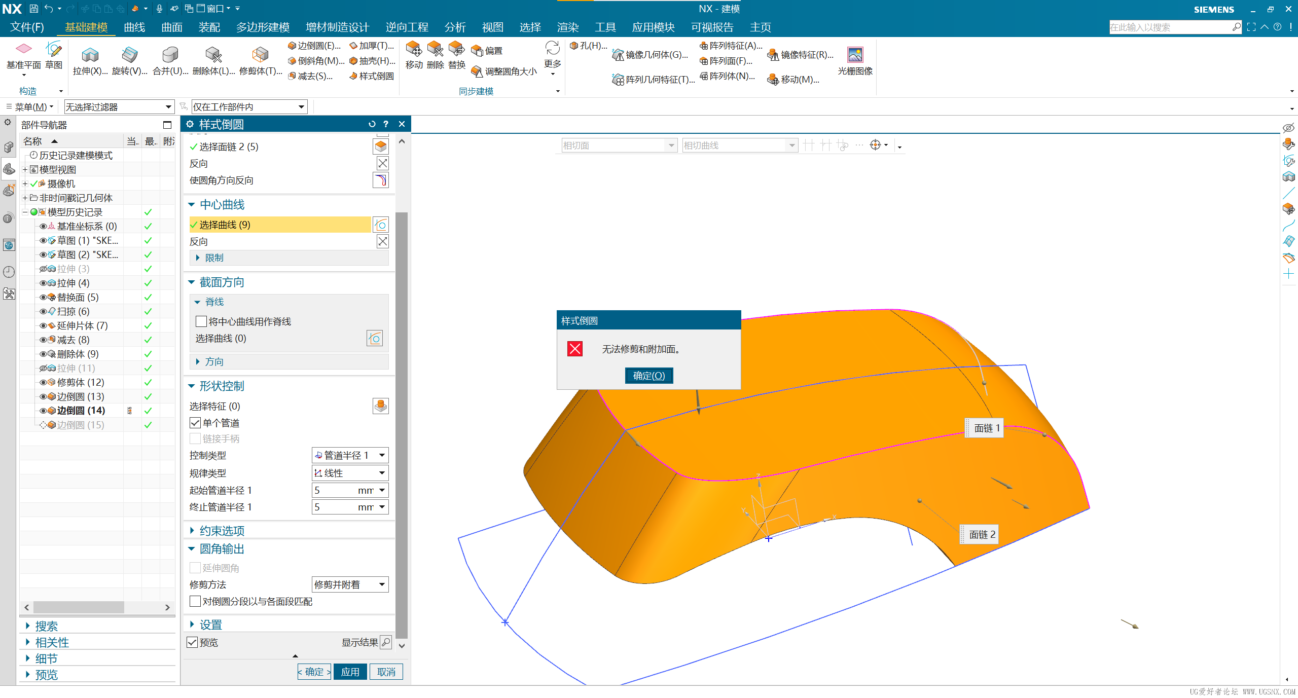

求助版本NX2206在拉伸件使用样式倒圆错误问下是因为什么原名因引起的?
拔模练习.prt (359.79 KB, 下载次数: 4)

发表于 2025-4-14 10:18:10 | 显示全部楼层
把单个管道勾掉试试

 楼主| 发表于 2025-4-14 10:28:16 | 显示全部楼层
zhuangjw1234 发表于 2025-4-14 10:18
把单个管道勾掉试试
还是会出现同样报错

发表于 2025-4-14 10:46:38 | 显示全部楼层
把那两个倒圆角改成曲率的,然后样式倒圆半径改成4可以倒出来。

 楼主| 发表于 2025-4-14 13:49:36 | 显示全部楼层
圆角改成曲率后还是会报错“无法修剪和附加面”
把圆角输出里的修剪选项改为不修建只会生成曲面,但仍然无法用生成的曲面修剪实体
