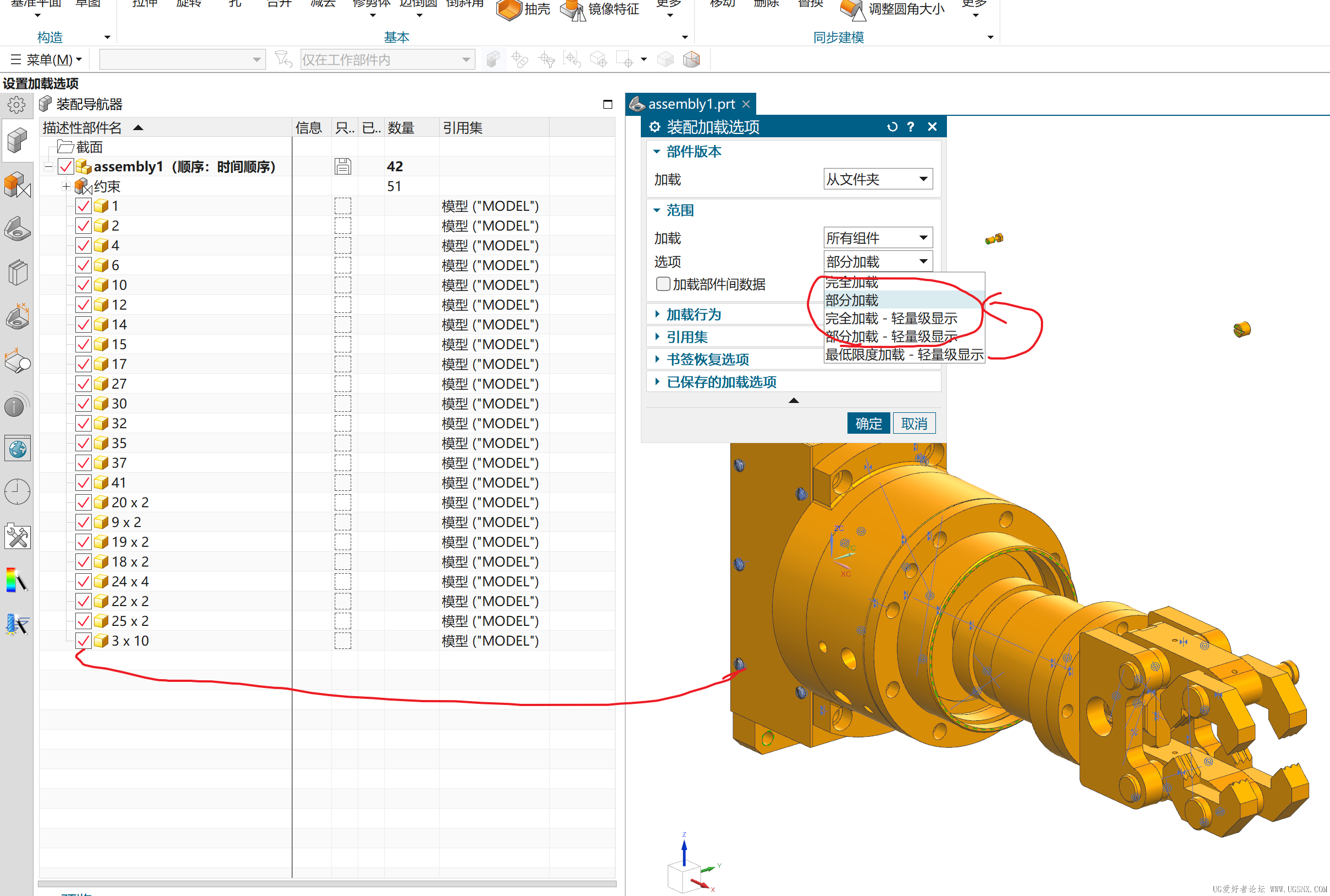

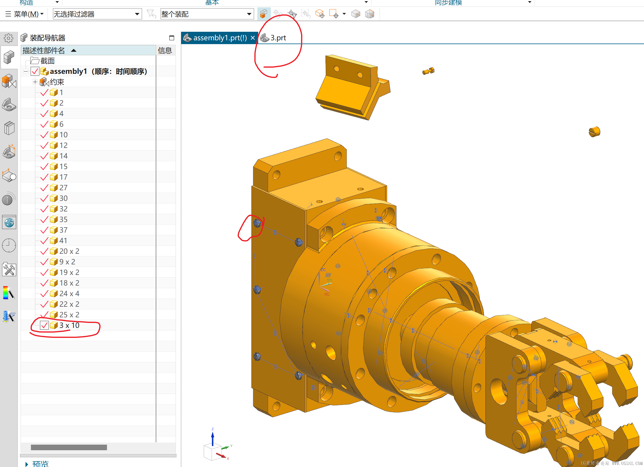

用中望3d生成螺钉,转换格式之后到ug装配,保存后在打开就不显示报错(第一张图片),必须把报错文件螺钉打开才能显示(第二张图片),有没有大佬知道为什么这么解决

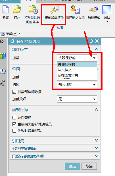

装配加载选项改一下你的加载方式

不在当前路径它不会加载,不加载当然就不显示了。

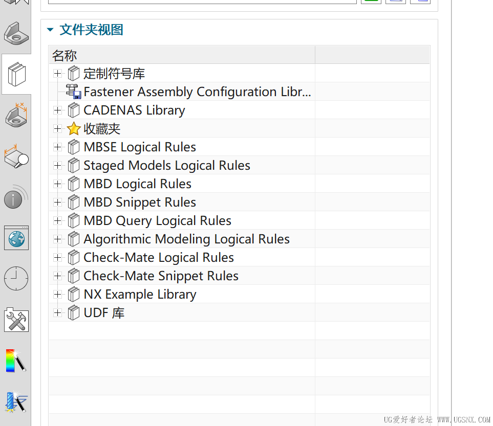

我这个版本里面标准库都找不到 和你们的界面不一样

蟹蟹老哥终于加载出来了 我把范围选项从最低限度选到上任意面三个都可以显示了没报错
