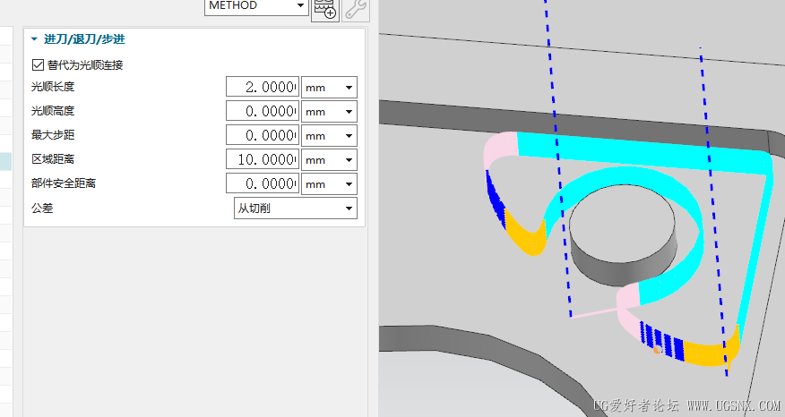

[已回复] 登高清角开放区域如何才能将刀路连起来走

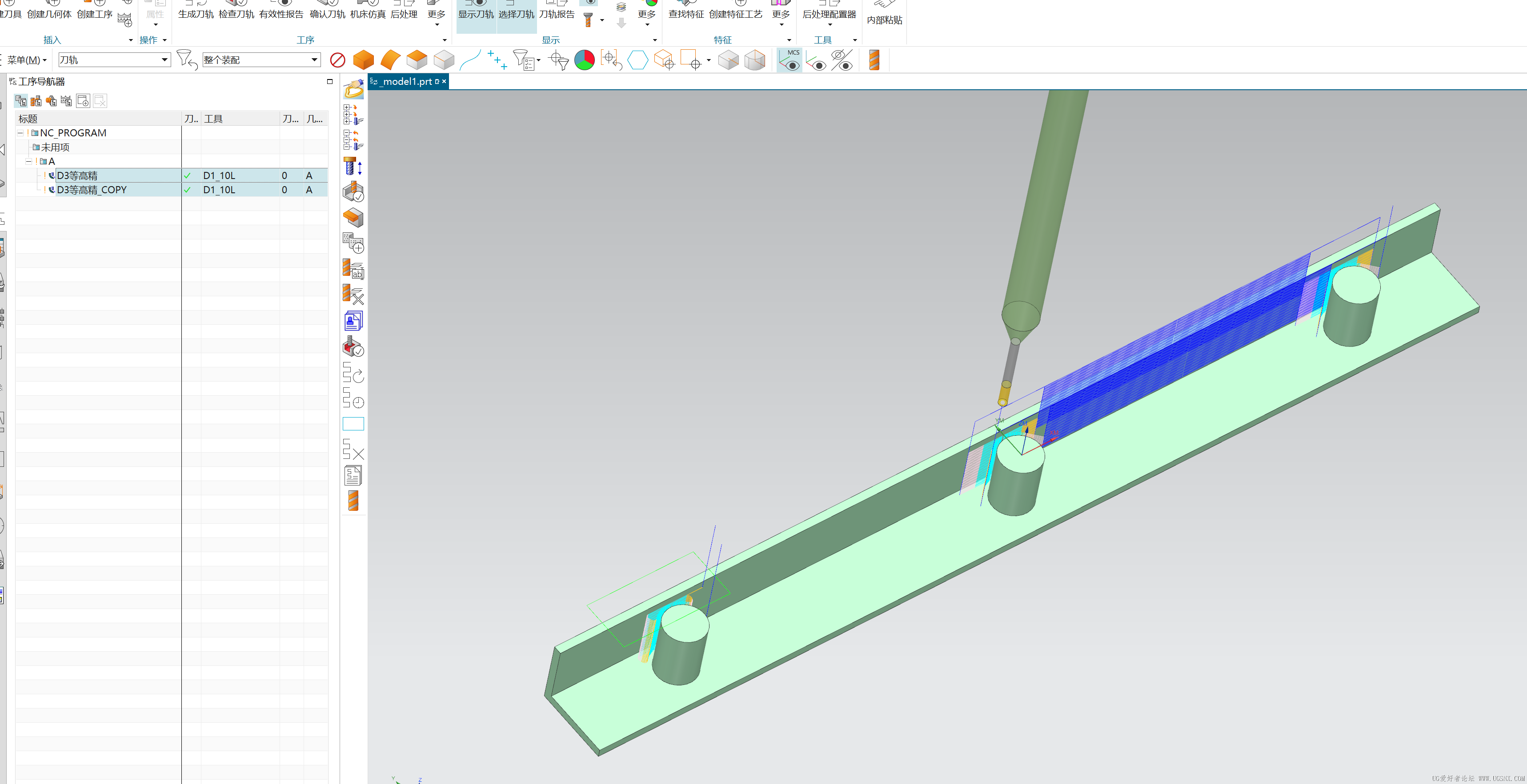

 楼主| 发表于 2025-4-20 20:17:32 | 显示全部楼层
lomm 发表于 2025-4-20 15:42
可以搞啊,只是我搞不了圆弧进退刀是真的
我的意思是单个区域加工可以按照楼上的设置方法调很完美,然而有多个区域需要加工的时候会来回按层高度跑,这样也是不合理。

发表于 2025-4-21 08:31:28 | 显示全部楼层
鵬鵬* 发表于 2025-4-20 20:17
我的意思是单个区域加工可以按照楼上的设置方法调很完美,然而有多个区域需要加工的时候会来回按层高度跑 ...
可以用啊,不是一样的吗,区域距离调整一下就好了

发表于 2025-4-21 13:44:38 | 显示全部楼层
用型腔铣也可以阿

发表于 2025-11-1 05:48:52 | 显示全部楼层
你这清,没问题可以,可以光顺可以,楼主的图,不行。我刚试了
39
303
1702
1702
发表于 2025-11-1 05:54:22 | 显示全部楼层
你这种三角区域是可以的,但是跟楼主那种,形成四方形,光顺,不行了。
311
4087
4087
 楼主| 发表于 2025-11-1 10:33:07 | 显示全部楼层
你好胖撸y 发表于 2025-11-1 05:54
你这种三角区域是可以的,但是跟楼主那种,形成四方形,光顺,不行了。 ...
是的,不行,复杂的我是用型腔铣来清残留角
