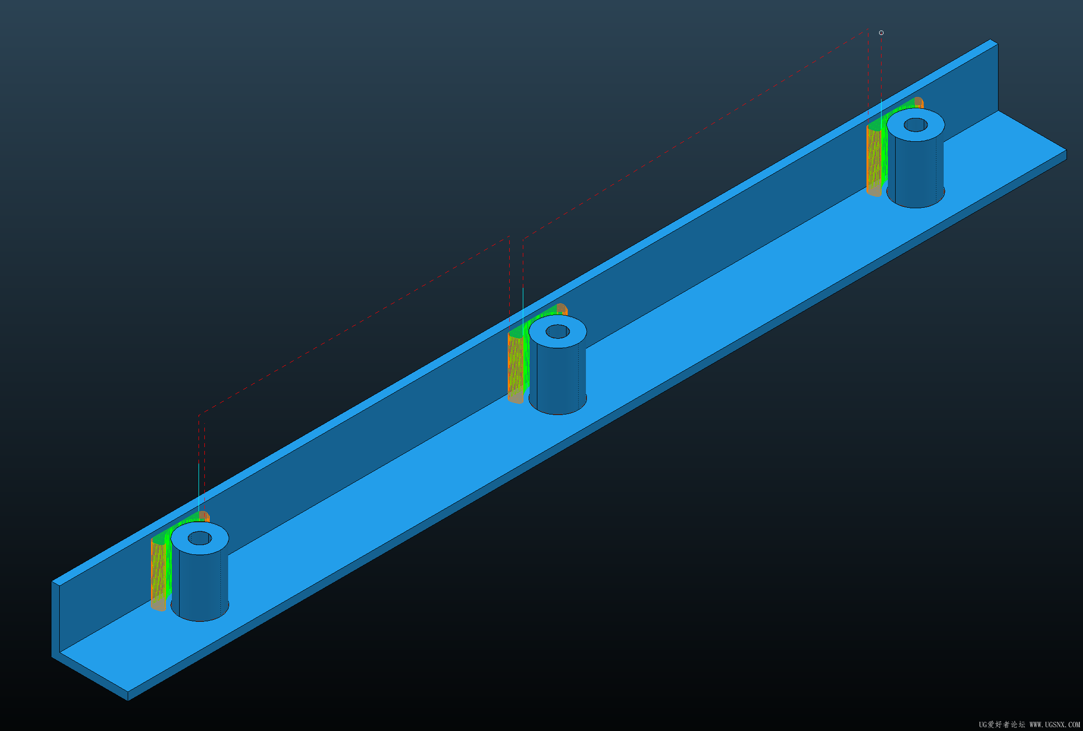

登高清角开放区域如何才能将刀路连起来走:如图

改层优先,进退刀改光顺

发表于 2025-4-18 13:27:32 | 显示全部楼层
改层优先,进退刀改光顺,光顺范围加大

 楼主| 发表于 2025-4-18 13:51:30 | 显示全部楼层
a547775071 发表于 2025-4-18 13:27
改层优先,进退刀改光顺,光顺范围加大
好的,有空试试,两端开放区域我之前清角都是用型腔铣来清残留的

发表于 2025-4-18 21:57:00 | 显示全部楼层
修过进退刀参数,光顺连接,清角其实没必要搞这个,节省不了时间

 楼主| 发表于 2025-4-19 20:31:16 | 显示全部楼层
残留没开粗,登高先走完其中一边再走另外一边会断刀,你说要不要这样搞?另外层优先也不行啊,三个区域间会来回跑,没法做到如图效果。
