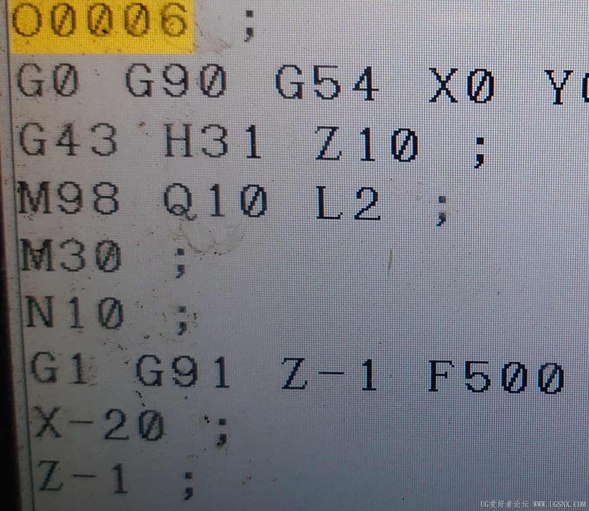

O1
M97P100;
M30;
N100;
G91x-100;
M99;
运行程序机床不报警,但是也不动。需要修改什么参数?还是说没有这个功能。

发表于 2025-4-19 09:16:38 | 显示全部楼层
回帖奖励 +10 G币
你这是主程序和子程序在一个程序里面吗,这种FANUC是可以的,久了我忘记了,之前试过,要改个参数
如果是主程序和子程序在一个程序里面,可以修改以下参数和编程格式,已经给你现场试过了

发表于 2025-4-23 17:14:07 | 显示全部楼层
parameter 6005 bit 0 = 1
M98Q block (number)

 楼主| 发表于 2025-4-19 14:39:19 来自手机 | 显示全部楼层
如果是主 ...
对的要的就是这种效果,谢谢。
