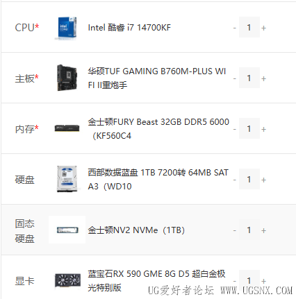

公司电脑落后了点,准备配台电脑。虽然公司的图不难不复杂。不过有的图很多阵列特征。小面非常多
虽然有大概的配置,不过还是请教一下大佬。
个人觉得除了CPU主频要高,还需要大内存高频才能发挥CPU的性能。
比较犹豫的是显卡用图形卡还是常规游戏卡。。。

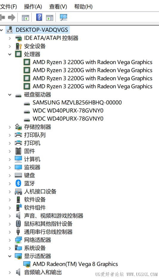

发表于 2025-4-20 15:53:30 | 显示全部楼层
C:\001.jpg  你的已经很牛了,,看我的配置,
856
4948
4948
发表于 2025-4-20 15:54:18 | 显示全部楼层
你的已经很牛了,,看我的配置,
