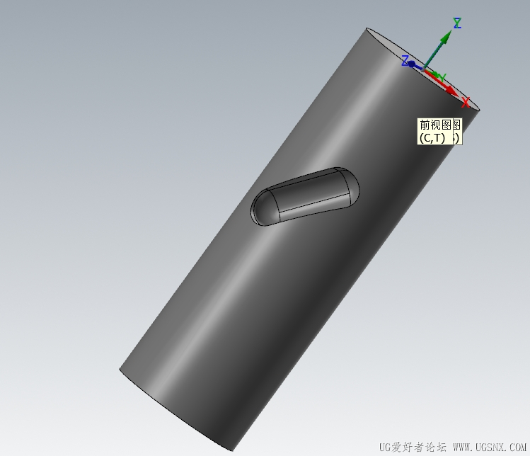

[求助] 帮忙画一下实体图

发表于 2025-4-20 15:47:23 | 显示全部楼层
这个简单啊,没啥要求的话你先画一圈线,在用管道,最后求差就行了。

发表于 2025-4-21 17:30:50 | 显示全部楼层
要是抽取曲面  然后换一个  曲线  投影上去  然后割掉   然后偏题加厚   就会出来

发表于 2025-4-21 18:19:14 | 显示全部楼层
缠绕能不能行

发表于 2025-4-23 16:50:47 | 显示全部楼层
这样的????
