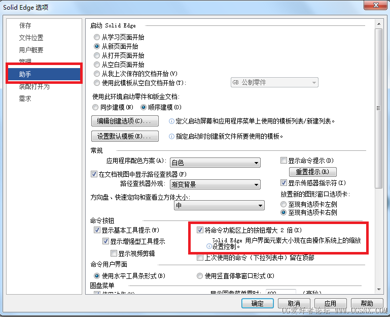

发表于 2025-4-20 19:08:28 | 显示全部楼层 |阅读模式
solidedge 软件界面里的按钮下的文字太小,能否文字调大一些?眼睛看不清小字了

发表于 2025-4-26 19:25:35 | 显示全部楼层
按照下面图中标注红色方框进行设置:
