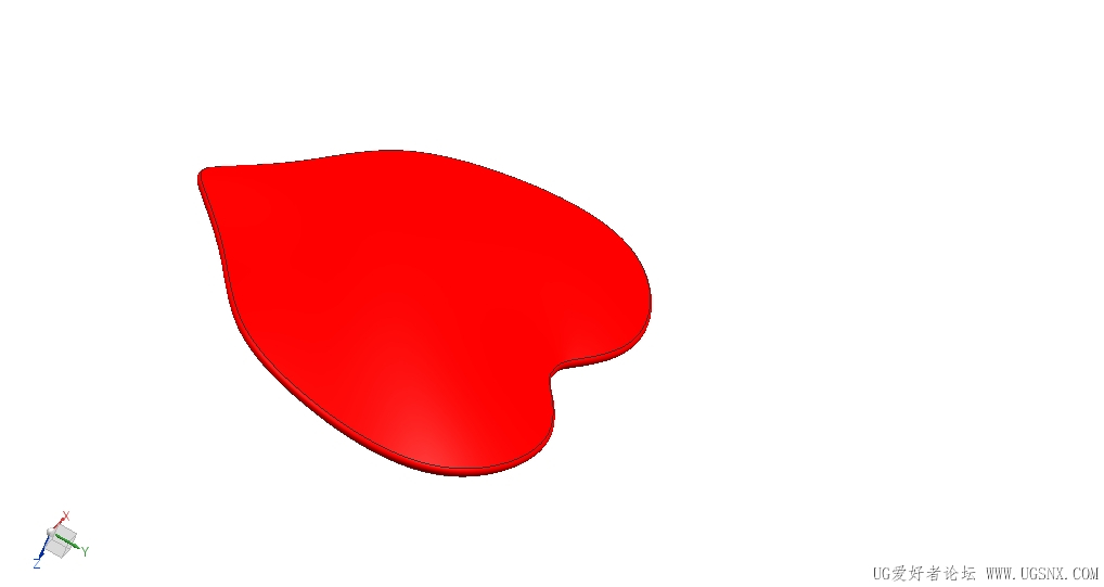

例如在已建模完心的造型后,想在心字曲面上,写具有泥鳅背效果的汉字,不知怎么写?请高手帮忙指点一下?

 楼主| 发表于 2026-8-24 17:52:30 | 显示全部楼层
馨芸 发表于 2026-8-24 10:18
首先,你得先把泥鳅背效果图放上来,
我是想做成凸凹效果,后进行3D打印。

 楼主| 发表于 2026-8-26 09:07:49 | 显示全部楼层
木鱼1234 发表于 2026-8-25 16:14
插入 曲线 文本 ,就可以写上去了
泥鳅背凸起效果的汉字,后面3D打印

 楼主| 发表于 2026-8-26 19:30:12 | 显示全部楼层
馨芸 发表于 2026-8-26 10:14
凸凹效果,直接拉伸就行,你整个泥鳅背,很多人都懵圈
泥鳅背效果的凸字,拉伸或加厚都出不来,泥鳅背效果的凸字

发表于 2026-9-11 11:45:02 | 显示全部楼层
用到的命令,文本,投影,分割面加厚,或偏置
