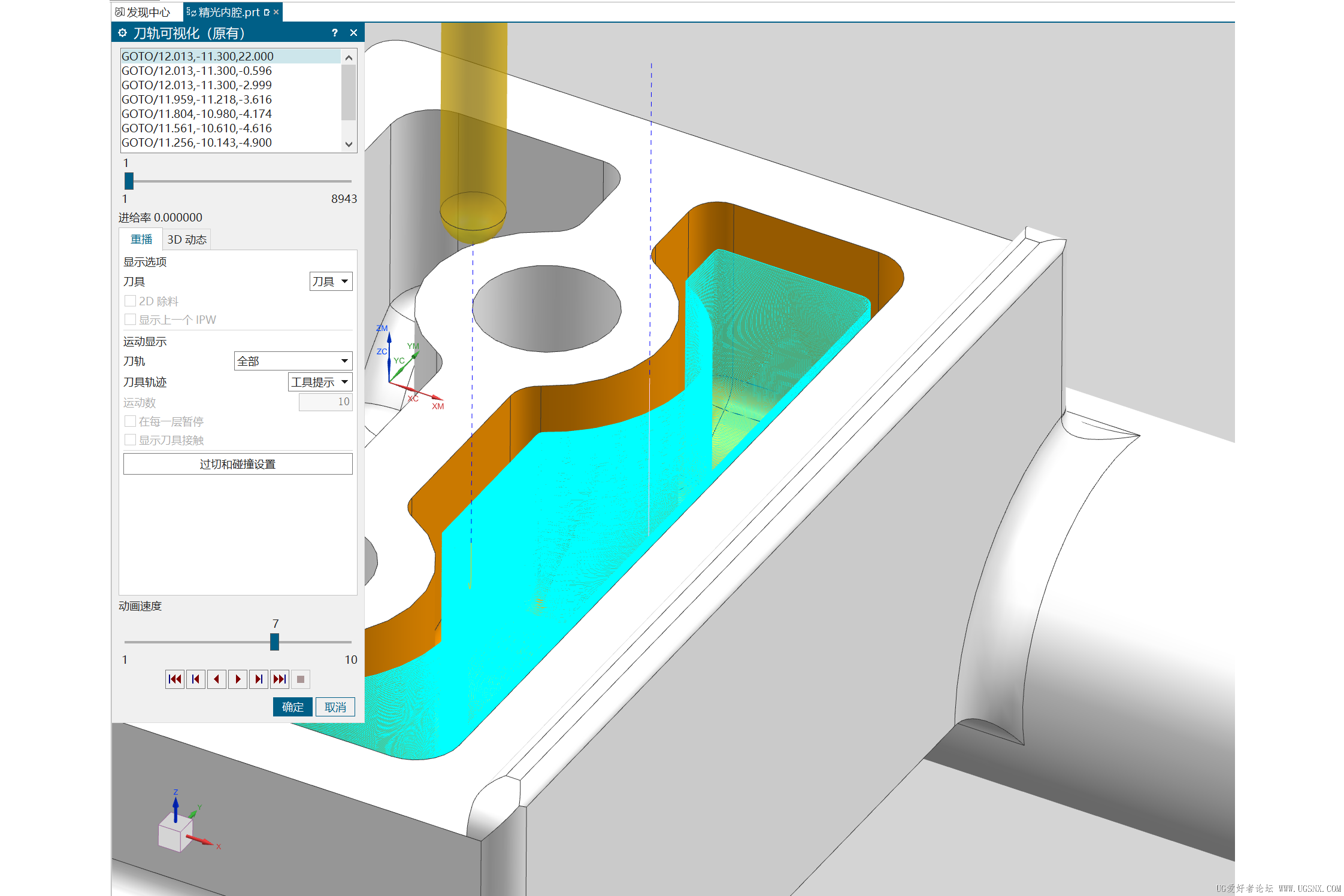

这个内腔精光程序怎么编刀轨能光顺一些?

发表于 2025-4-21 13:50:08 | 显示全部楼层
定轴引导曲线

 楼主| 发表于 2025-4-21 19:58:01 | 显示全部楼层
引导曲线做出来的有的地方有圆角,不光顺

发表于 2025-4-21 22:09:14 | 显示全部楼层
zdp215 发表于 2025-4-21 19:58
引导曲线做出来的有的地方有圆角,不光顺
高版本的固定轴引导曲线

发表于 2025-4-22 07:47:12 | 显示全部楼层
定轴引导曲线

发表于 2025-4-22 07:48:07 | 显示全部楼层
引导曲线做出来的有的地方有圆角,不光顺
引导曲线可以指定多条引导线的 哪里不合适就在增加一条

发表于 2025-4-22 08:04:07 | 显示全部楼层
引导曲线做出来的有的地方有圆角,不光顺
你不会延伸出来????

 楼主| 发表于 2025-4-22 09:31:35 | 显示全部楼层
好,我试试,谢谢

 楼主| 发表于 2025-4-22 09:32:02 | 显示全部楼层
ln665528 发表于 2025-4-22 08:04
你不会延伸出来????
不会,你做一下
