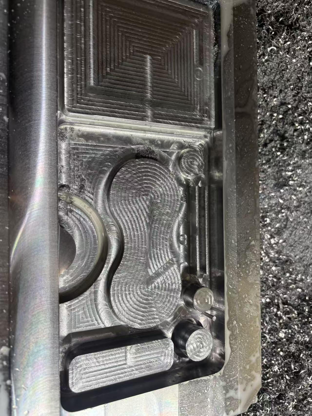

精光全是刀纹怎么解决,D10 4F平底刀转速4100进给1000步距30%下刀量0.1,刀摆0.01
加工出来全是刀纹,D10平底刀4刃,S4100,F1000,Q0.1

模具硬料,用高速机光刀,D10精6000-8000F800-1000余量0.06左右。光底最好用带r角的光,磨损会小,保证平面度。

啥平底4刃?模具光平面就用专用刀: 氮化硼焊接铣刀 2刃 S6000 F1000 光出来亮的很

精光底面不是留几个丝光吗?什么鬼下刀量0.1?

这是不锈钢??

Q235?那玩意光不亮的
 楼主| 发表于 2026-6-6 15:37:52 | 显示全部楼层
50#钢,刀摆也打了,不知道什么原因

50#钢,用50R5的飞刀光的亮,用D10的铣刀光全是刀纹

底面留余量留了0.1

我现在是开完粗留0.1余量光底,没有中光

和中光没关系,就是光不亮
