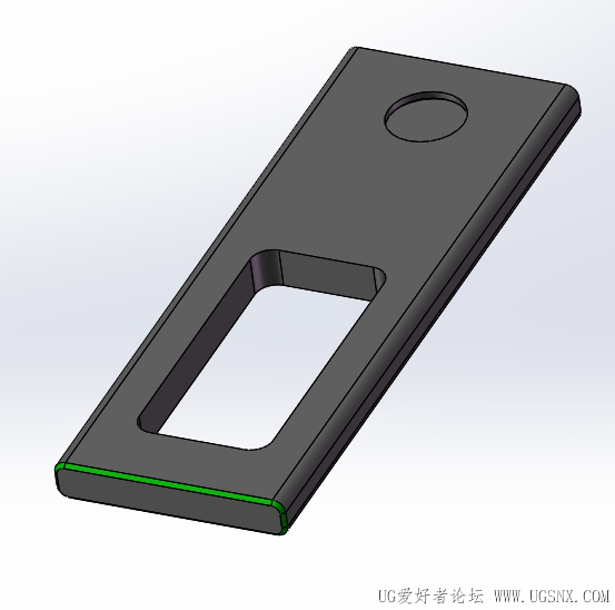

这个产品平放怎么使用上下倒角刀,一次倒角完成

上下2个倒角可以,圆弧和垂直的实现不了的

这也只能倒上下两边的角,侧面倒不了,可以把上下倒角的程序分开,刀具号一样,刀补不一样,分开好调试!
