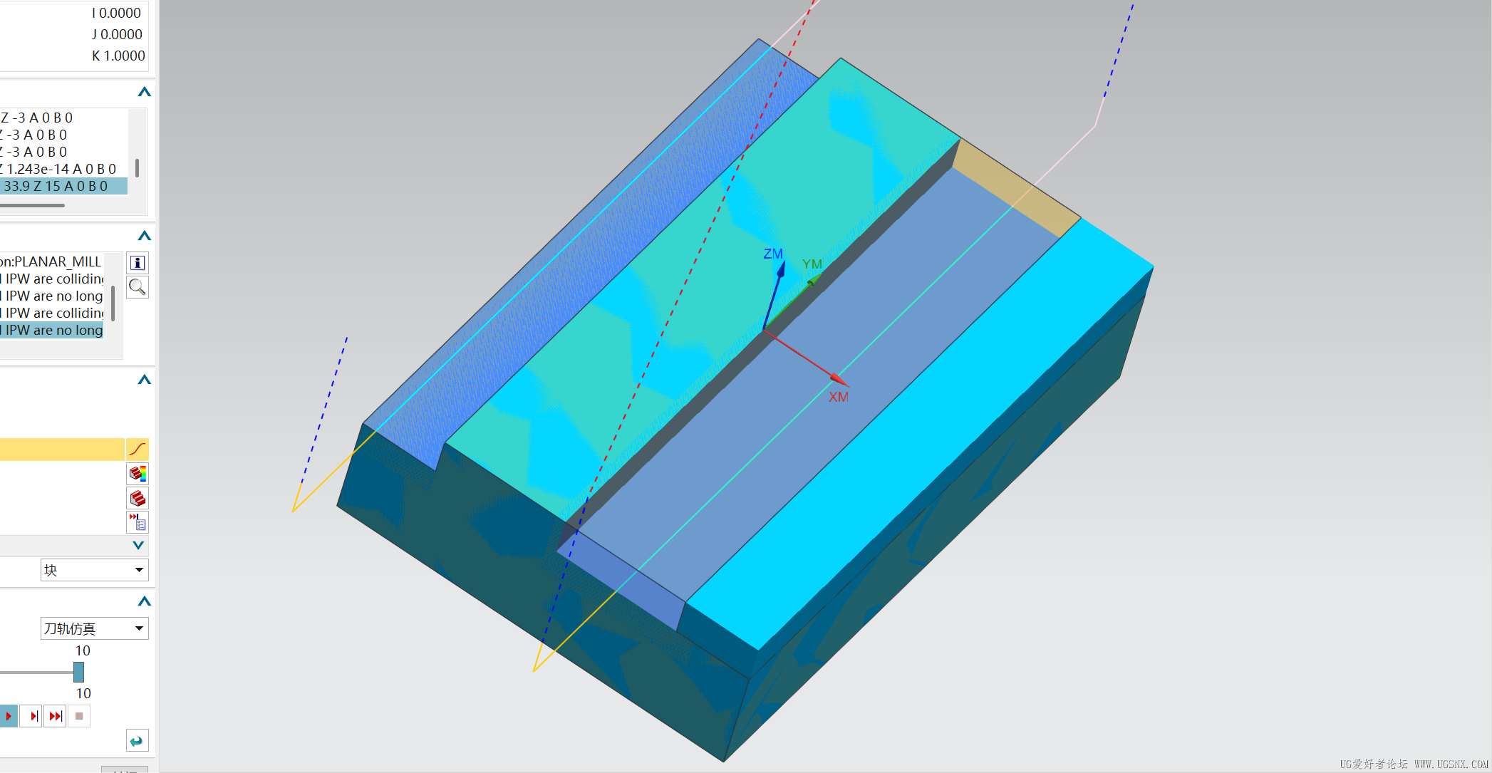

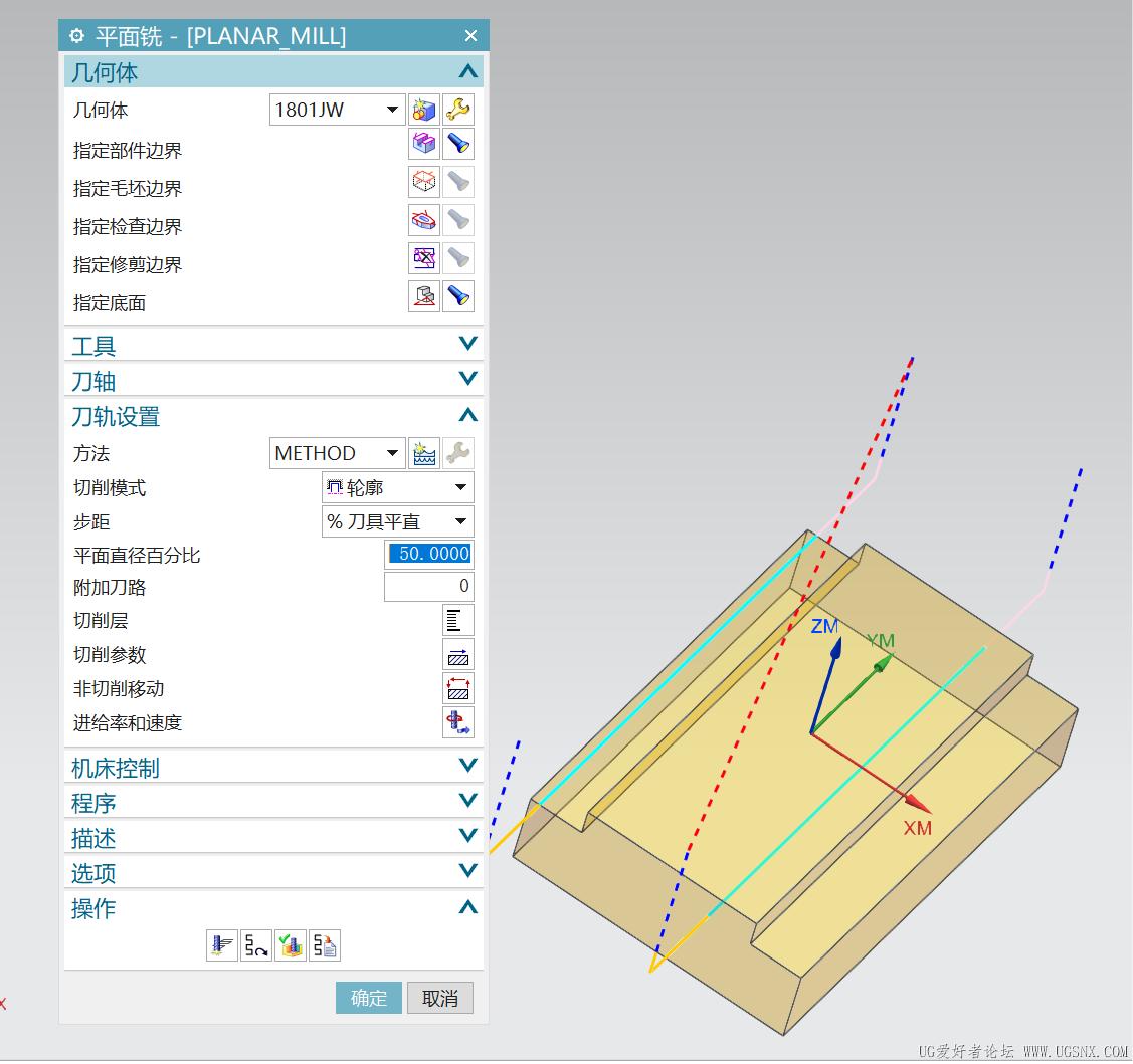

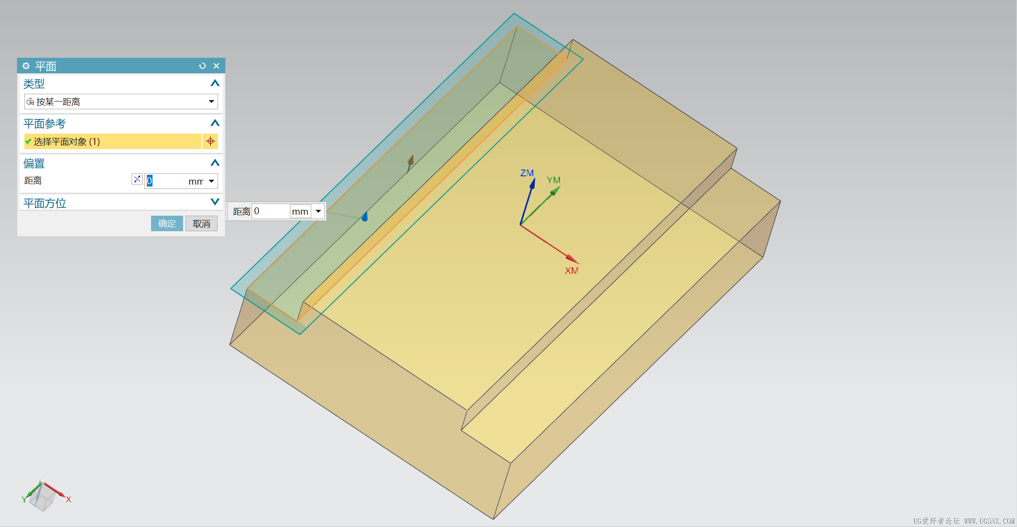

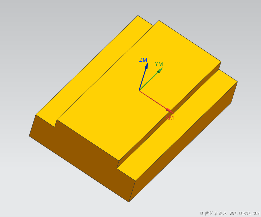

请教老师傅我是哪里出了问题 用的NX12.0 仿真出来的刀路和我想要的刀路偏了
刀路配置
刀路配置
刀路配置
刀路配置
刀路配置
刀路配置
刀路配置
想要的效果
想要的效果
想要的效果

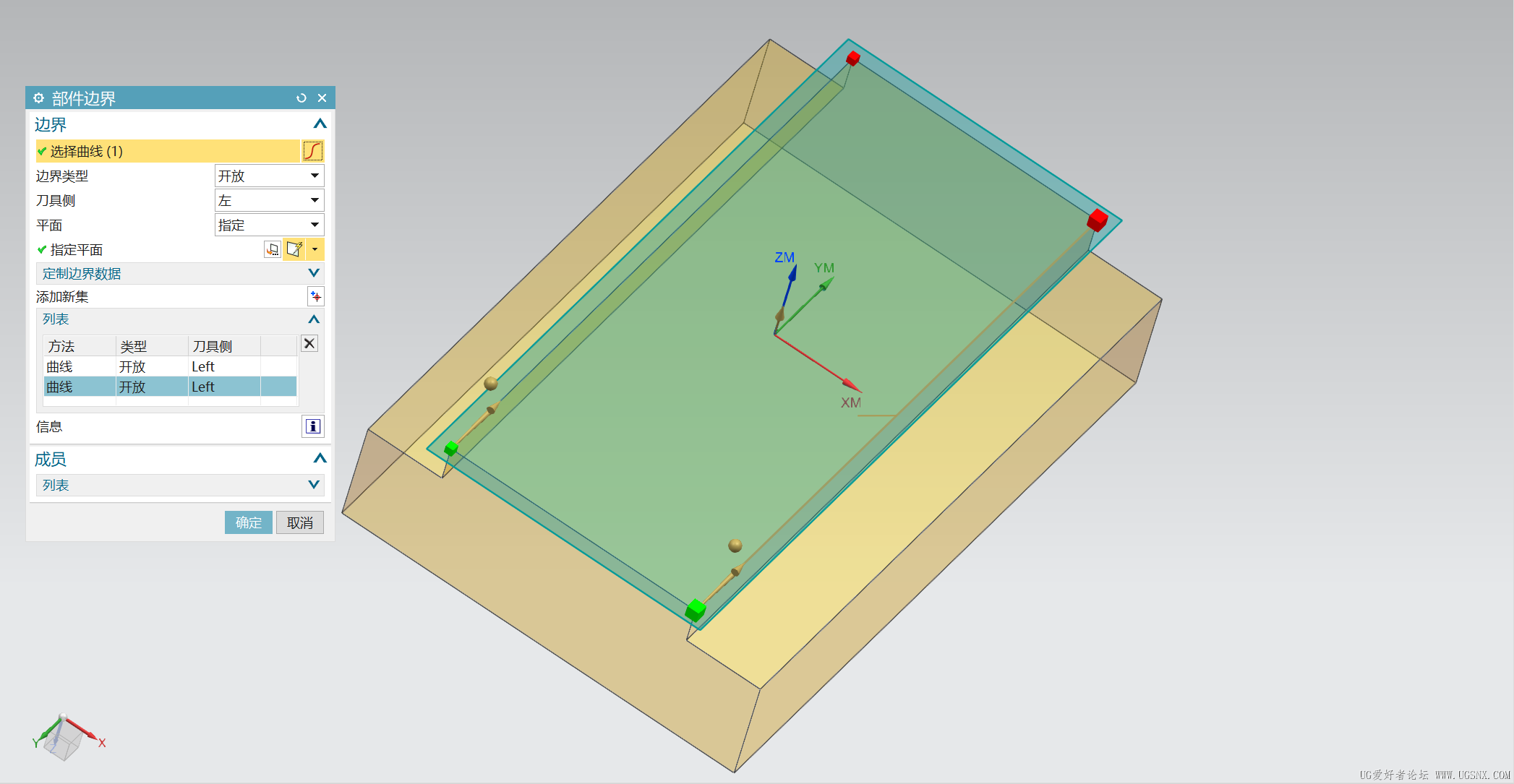

发表于 2025-4-21 23:15:46 来自手机 | 显示全部楼层
线选反了

发表于 2025-4-22 00:40:44 来自手机 | 显示全部楼层
刀具侧改一下

发表于 2025-4-22 07:23:06 来自手机 | 显示全部楼层
选线时候的刀具侧注意内外

发表于 2025-4-22 07:43:14 | 显示全部楼层
第2条线刀具侧改为右 试下

发表于 2025-4-22 08:08:08 | 显示全部楼层
下面这条线的方向反了,这条线的材料侧改成右,
或者重新选,选线的时候点,点右半边

发表于 2025-4-22 08:24:40 | 显示全部楼层
部件边界里面有一条边的刀具侧改成右

发表于 2025-4-22 08:27:44 | 显示全部楼层
方向选错了~右边

发表于 2025-4-22 08:46:02 | 显示全部楼层
刀具侧的问题
