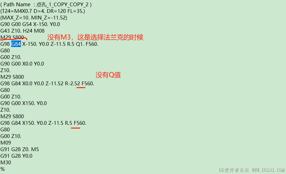

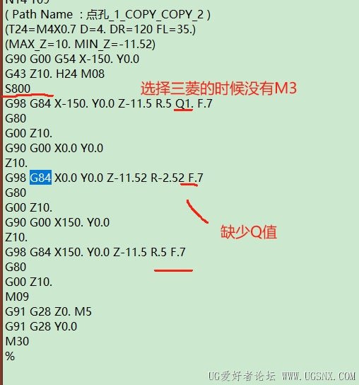

这个是论坛拿的后处理自己稍微修改了一下 除了攻牙不好,其他我感觉都还可以。
有需要的也可以下载来用,已经上机,带备刀
但是攻牙这里我改不好。
求大神改一下
后处理.zip (44.69 KB, 下载次数: 11)
