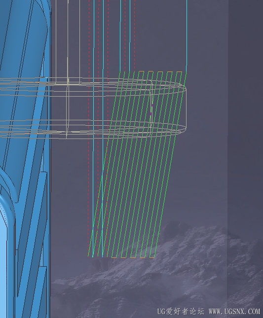

[求助] PowerMill曲线轮廓跳刀
253
1729
1729
发表于 2025-4-23 19:50:44 | 显示全部楼层 |阅读模式
大家这种情况是什么原因?怎么解决  个别连接跳刀,没有干涉。改圆弧  直  下切都没用
1346
14498
论坛元老
发表于 2025-4-24 17:34:35 | 显示全部楼层
刀路过切了,把过切检查关掉
参与人数 1G币 +10 收起 理由
wan860316 + 10 很给力!
253
1729
1729
 楼主| 发表于 2025-4-24 20:26:54 | 显示全部楼层
骄阳似我H 发表于 2025-4-24 17:34
刀路过切了,把过切检查关掉
好了,谢啦兄弟
