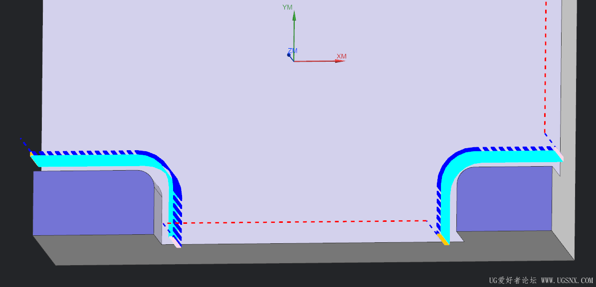

求教,如图。怎么设置跳刀沿部件轮廓走?

选层优先.不要选深度优先。

我也想知道跳刀蓝色线是怎么沿轮廓线走的?

怎么设置跳刀蓝色沿部件轮廓跳,坐等

混合铣不行吗?为什么要跳刀?

同问,这个不知道在哪里控制..

为什么要这样走跳刀..........

我只想到一个办法,先蓝线部分做假体,生成切削刀路。再编辑那边的切削刀路调成快速移动属性

没有意义。
