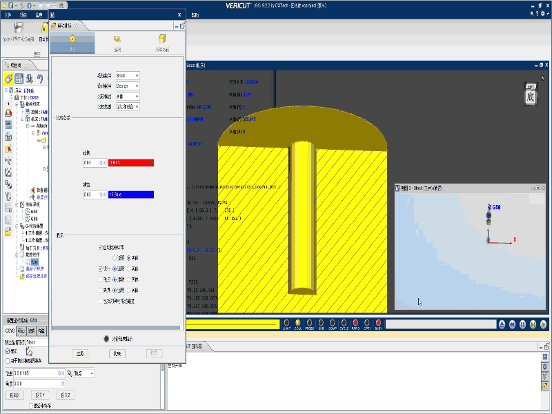

[求助] 求助!铣螺纹,螺旋进刀然后原刀路螺旋退刀

一般都是先打底孔,再挑牙,挑牙刀具比底孔小,中心退刀的,如果一定要螺旋退刀,在非切削参数里,退刀改为与进刀相同。

M6牙孔,5.5牙刀,螺纹模型UG建的标准的
