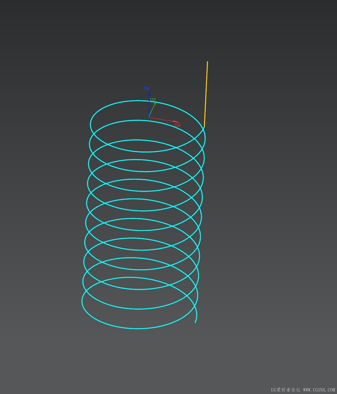

[求助] 求助!铣螺纹,螺旋进刀然后原刀路螺旋退刀

发表于 2025-4-24 08:50:40 | 显示全部楼层
我在UG软件里试了一下,编的出想要的效果。画螺旋线,线驱动。选择线的时候同一条线选择2次,一次从上面点,一次从下面点。实战中的注意几处细节,螺旋线必须得结合你的零件螺距和直径,编程的适合应该也要用假刀去编。

发表于 2025-4-24 09:28:23 | 显示全部楼层
画螺旋线,进退到在退进刀

发表于 2025-4-24 12:22:21 | 显示全部楼层
刚才在电脑上试过:同一牙孔,做2个程序,第1个逆铣(从上往下),第2个顺铣(从下往下),然后编辑刀路,把第1个的进刀、退刀蓝线、黄线全部删掉,第2个的进刀蓝线、黄线删掉,从模拟来看可以。
我的刀是正常的刀,没有比孔大,如果孔小了生成不了刀路,可以把孔改大,让程序可以正常生成,因为铣牙铣出来的螺纹取决于刀路参数,与图档实际孔的大小没有关系。
有点费事,如果是临时做几个孔或许可以试试,如果是批量件,买合适的刀回来才是正道。

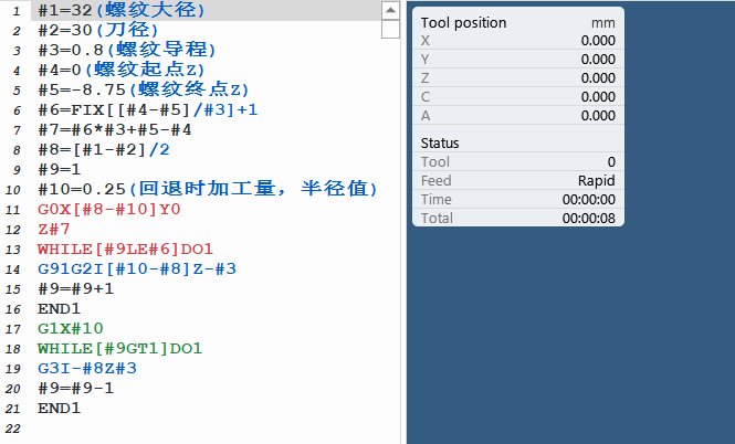

发表于 2025-4-30 08:57:04 | 显示全部楼层
可用宏程序解决
T、M、S、F,自行按需加入
#6(螺旋圈数),用螺纹深度和导程,计算出所需圈数,再+1,
保证#7(刀具起点Z)大于#4(螺纹起点Z)。
333
4748
4748
发表于 2025-4-30 09:35:58 | 显示全部楼层
再加一个变量#10,遇到螺纹牙高的,可分两刀切削;
或者回退时,成为带余量的精加工;
#10=0,原刀路退回。
  1. #1=32(螺纹大径)
  2. #2=30(刀径)
  3. #3=0.8(螺纹导程)
  4. #4=0(螺纹起点Z)
  5. #5=-8.75(螺纹终点Z)
  6. #6=FIX[[#4-#5]/#3]+1(螺旋加工圈数)
  7. #7=#6*#3+#5-#4(刀具起点Z)
  8. #8=[#1-#2]/2
  9. #9=1
  10. #10=0.25(回退时加工量,半径值)
  11. G0X[#8-#10]Y0
  12. Z#7
  13. WHILE[#9LE#6]DO1
  14. G91G2I[#10-#8]Z-#3
  15. #9=#9+1
  16. END1
  17. G1X#10
  18. WHILE[#9GT1]DO1
  19. G3I-#8Z#3
  20. #9=#9-1
  21. END1
复制代码
