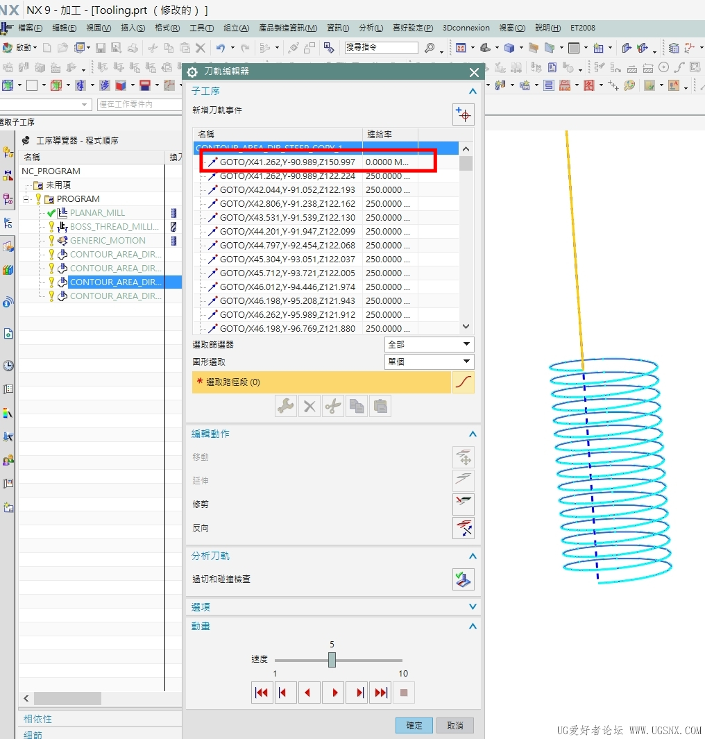

[求助] 求助!铣螺纹,螺旋进刀然后原刀路螺旋退刀

插入一条螺旋线,用螺旋线驱动下去再上来

1,先畫一條螺旋線(尺寸大小,螺距,深度,自選)
2,工序用3D爬面選用抓   線 /點的方式,  建立2個工序,一個正向從上銑下去,一個反向從下銑上去。
3,然後用 "刀軌編輯器" 把 進刀退刀的路徑刪除。
4,就會剩一個正螺旋的銑牙工序跟一個反螺旋工序。
5,把2個工序程式代碼轉出套用一起就會變成, 正螺旋銑牙下去完,再反螺旋銑牙上去。
6, 刀具的進退刀點就自行調整增加。

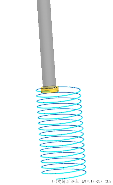

先建螺紋線的正向刀路
先建螺紋線的正向刀路

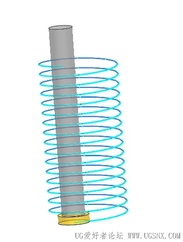

再建反向刀路
再建反向刀路
用刀軌編輯器把進刀跟退刀路徑刪除
用刀軌編輯器把進刀跟退刀路徑刪除
刪掉進退刀的路徑
刪掉進退刀的路徑
正銑螺牙
正銑螺牙
反銑螺牙
反銑螺牙
