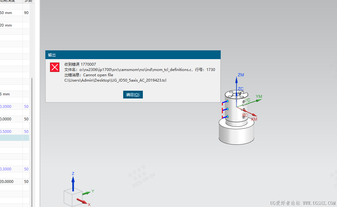

[求助] 5轴后处理 用12.0版本可以使用 用2306版本报警 希望大神帮忙解决一下
686
8747
8747
发表于 2025-4-24 09:09:17 | 显示全部楼层 |阅读模式
123.zip (94.51 KB, 下载次数: 60)

会不会是你的template_post文件地址输错了

 楼主| 发表于 2025-4-24 10:13:18 | 显示全部楼层
没有  我装了两个版本 文件好像加密了???暂时不知道怎么搞

一个后处理,三个修改时间。 没办法保存,有问题后处理

如果确认12可以用的话,那教你个办法,第一个方法.把多个UG版本共用一个后处理目录。变量名:UGII_CAM_POST_DIR
变量值:D:\D:\Program Files\Siemens\NX 12.0\MACH\resource\postprocessor\ 第二个方法,把UG12里面的ugpost_base.tcl这个文件复制到2306里面去替换了。(记得2306的先备份)!

 楼主| 发表于 2025-4-24 11:05:51 | 显示全部楼层
淡描幸福 发表于 2025-4-24 11:04
如果确认12可以用的话,那教你个办法,第一个方法.把多个UG版本共用一个后处理目录。变量名:UGII_CAM_POST ...
第二个呢

 楼主| 发表于 2025-4-24 13:24:34 | 显示全部楼层
是对的
