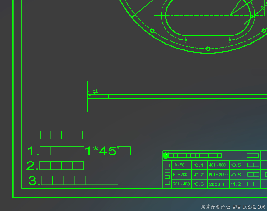

NX 2412 6000 导入DWG后 曲线颜色有变化 求助怎样以原图样式导入?
DWG导入NX后的线条颜色
DWG导入NX后的线条颜色
DWG导入NX后的线条颜色
CAD打开 原图线条颜色
CAD打开 原图线条颜色
CAD打开 原图线条颜色

这个可能是bug,你不用导入方式,直接用UG打开CAD图就是原图,线条就不会变颜色。

刚试了下确实是直接打开CAD文档就是原图 ,   导入就改变了颜色 .
但在 2306上 直接导入cad就是原色 ,   不会改变CAD文档 线条颜色,
希望哪位大神 帮忙解决下

从2312开始,想要保持CAD图元颜色不变,只能用打开CAD文档的办法才行。别无他法!

等以后的版本吧  阿三就是这尿性,那个自定义螺纹 不也是这样,1847以后取消了  然后2206又改回来了

看我最新帖子大佬,有解决办法了。详细方法已经贴出来了

楼主看我最新帖子,手把手教你解决这个问题
