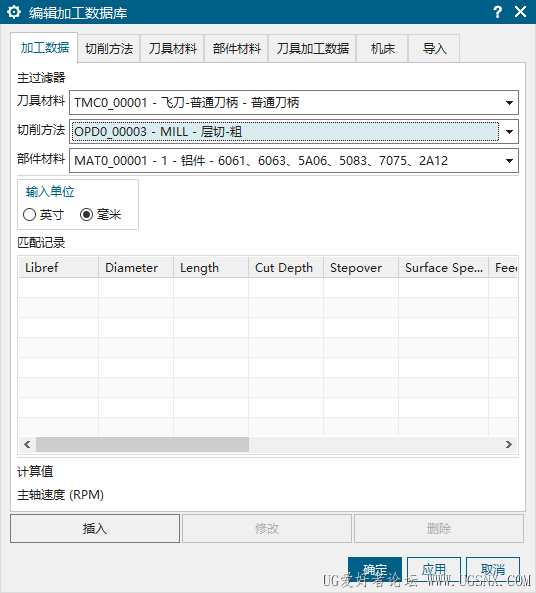

刀具分别为10R0.5和10R2的圆鼻刀
数据库的切削方法,部件材料,刀具材料,刀具直径都是一样的,就R角不一样,这样调用出来的参数是一样的吗?有没有什么方法把它区分开
736
15988
发表于 2025-4-26 13:35:55 | 显示全部楼层
刀具长度可以区分。把他们的长度设置不一样就行,别设置一样

发表于 2025-4-25 18:02:53 | 显示全部楼层
刀具材料 设置   飞刀R5   飞刀R2
