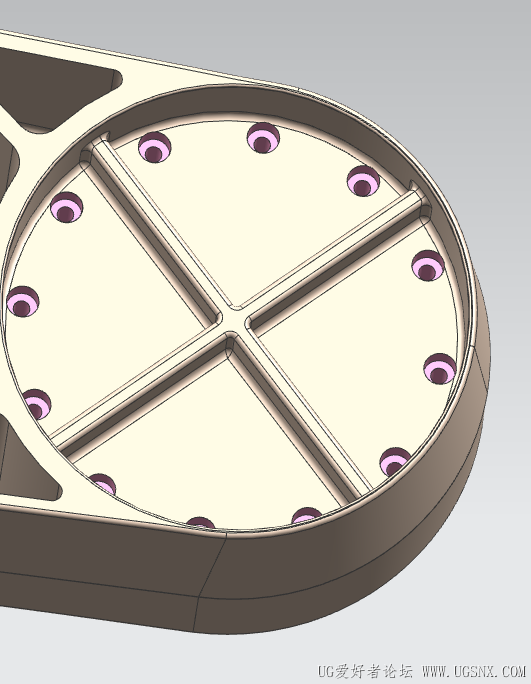

NX10.0优化面会多出来一个圆圈,怎么去掉??大神门,有没有遇到过

没有遇到  可以把模型发出来看下吗

试一下去掉相同圆角,再去掉圆槽面

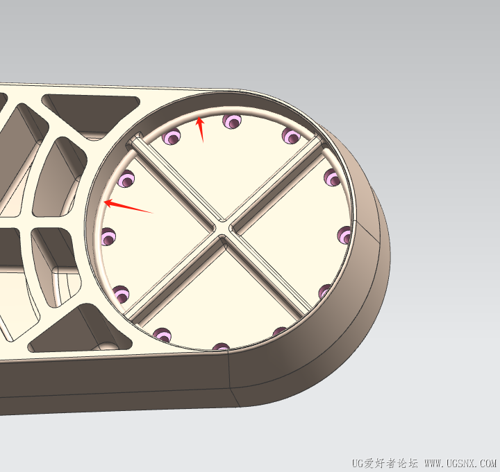

被我优化过后的效果

先把圆角删掉,优化过再倒

UG10.0 用 连接面 比较好

连接面 比较好
