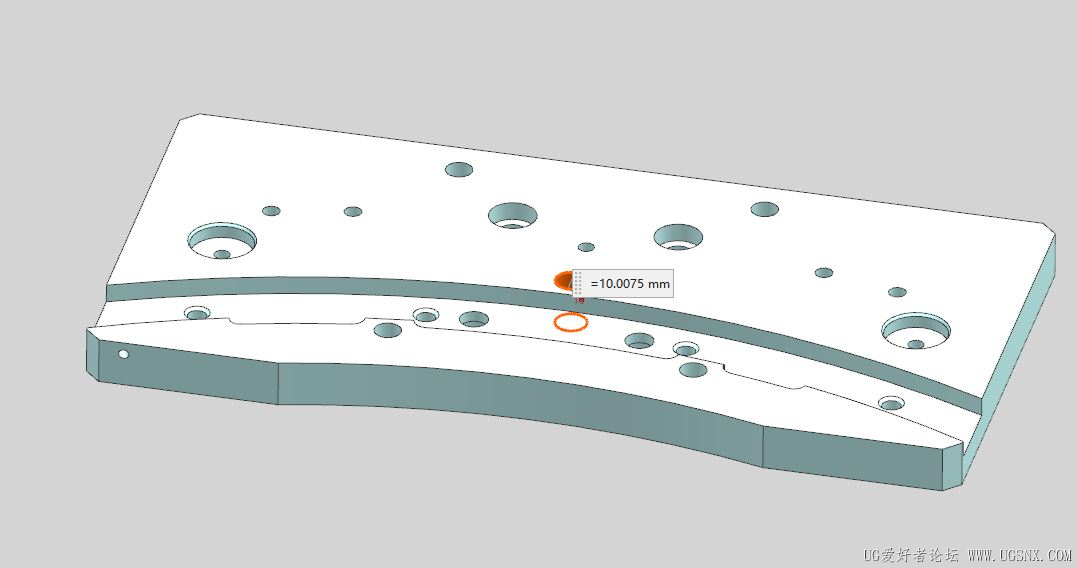

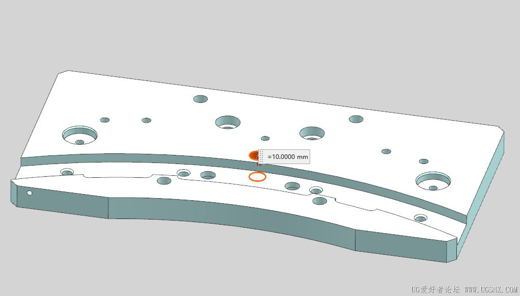

以前编程前习惯先优化面一下,不然有时编出来的刀路会变得不好看,但今天发现优化面后尺寸有变化,如何避免尺寸变化
通过网盘分享的文件:优化面.x_t
链接: 优化面.x_t 提取码: mhpb
优化前
优化前
优化前
优化后
优化后
优化后

发表于 2025-7-10 14:04:19 | 显示全部楼层
优化面里个有公差参数,调整看看

 楼主| 发表于 2025-7-10 17:19:59 | 显示全部楼层
zhangyongcai 发表于 2025-7-10 16:38
你那0.01有什么关系
公差孔,差0.01那就是合格与废品的区别,另外主要问题不在这,是优化面改变了模型大小,发现了还好,如果没发现,等发现不合格那就晚了

发表于 2025-7-10 15:10:14 | 显示全部楼层
优化公差0.001
