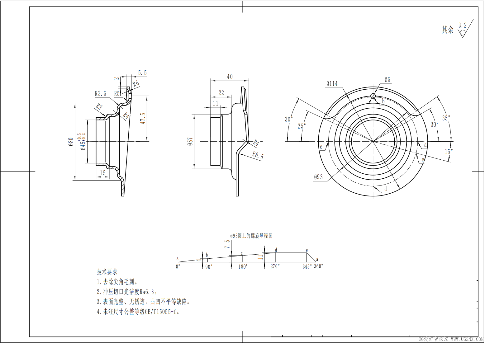

刚入职了一家公司,给了个减震器托盘让画三维,我二把刀,搞不出来,请教大家怎么画?

查下专门的教程吧,难点应该在93的圆上。这种一般都是设计的基本操作。

用圆柱体叠加倒角最后抽壳能做吗?
发表于 2025-4-30 20:44:30 来自手机 | 显示全部楼层
料厚1.5还是2
