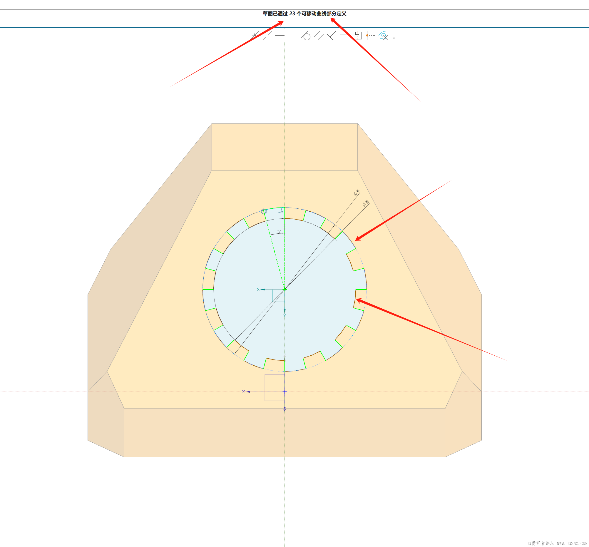

请问大佬们,像这种草图修剪好后显示欠多个约束是哪里操作的不对吗?请赐教!萌新一个

全部添加固定

没必要修剪 不修剪 在拉伸的时候不也一样能选择想要的区域 或者弄点参考线

没必要修剪

移除一下参数,或者无参数模式

没必要修剪 不修剪 在拉伸的时候不也一样能选择想要的区域 或者弄点参考线 ...
就是想着尽量给全部约束了。

尽量给全部约束,然后在增加对像

直接无参好了

直接去参数好了
