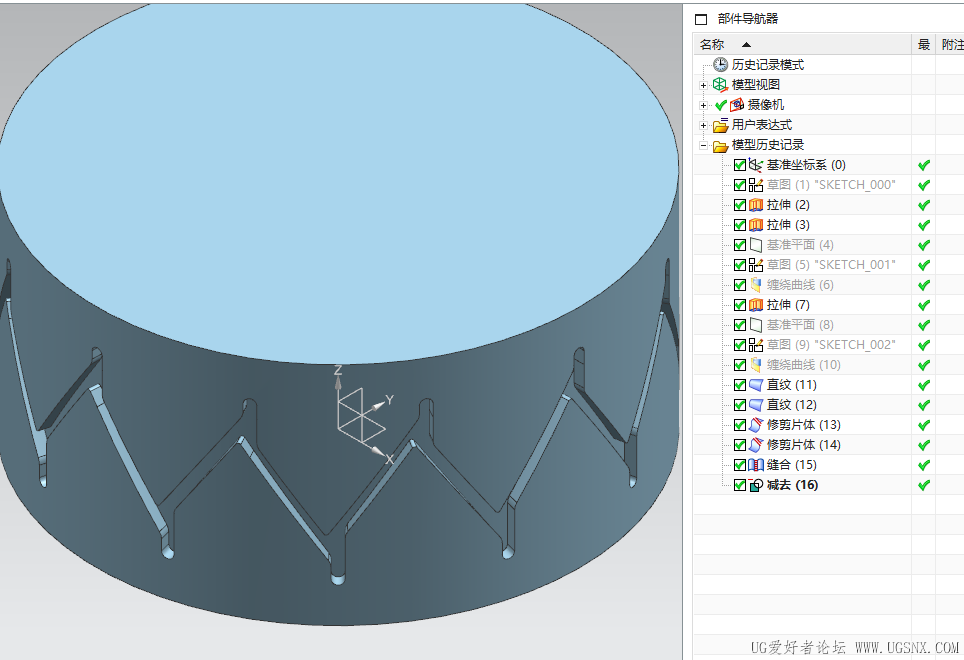

发表于 2025-4-29 20:38:53 | 显示全部楼层 |阅读模式
通过网盘分享的文件:TYRSD14-05 旋转定位套.zip
链接: TYRSD14-05 旋转定位套.zip 提取码: q2nk
最好用UG,能保留建模过程!拜谢!

发表于 2025-4-29 21:34:33 | 显示全部楼层
用整体变形。

发表于 2025-4-30 09:54:02 | 显示全部楼层
z13953895967 发表于 2025-4-30 06:22
师傅,您这个建模上传个prt文件可行?
版本2412,大概思路就是这样的。

发表于 2025-5-10 01:44:48 | 显示全部楼层
用缠绕方法做了一个

 楼主| 发表于 2025-7-29 22:22:56 | 显示全部楼层
Dzhihua 发表于 2025-5-10 01:44
用缠绕方法做了一个
大师,能把这个建模过程的文件发我一下吗?我学习!拜谢
