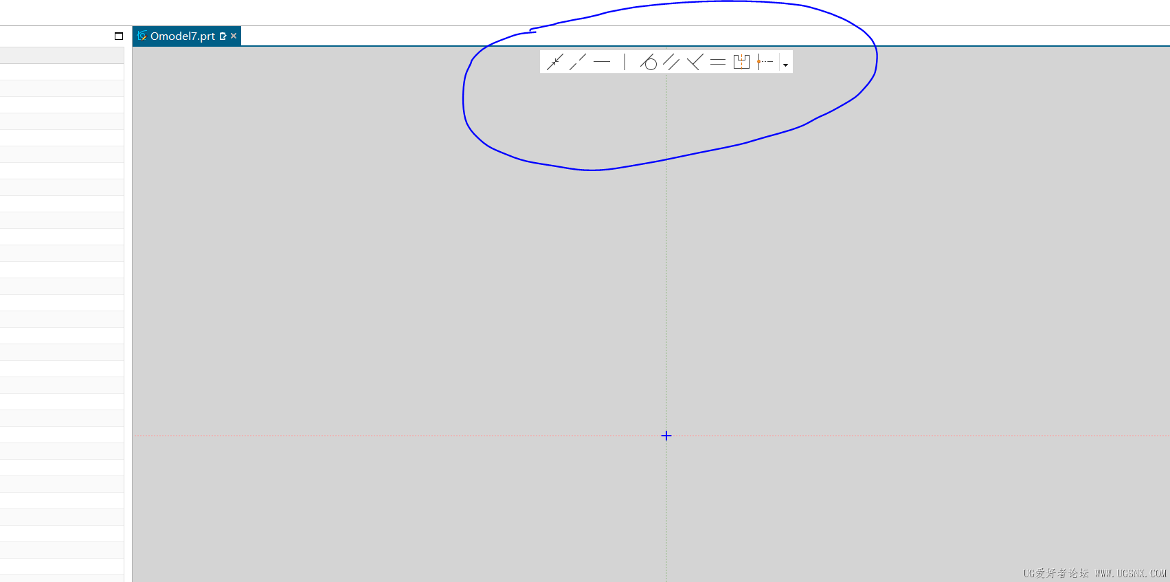

win11系统,NX2312版本草图里面的约束命令全部没有,怎么回事啊,有没有大佬遇到过请求帮忙解决。

 楼主| 发表于 2025-4-30 21:17:02 | 显示全部楼层
来大佬看下怎么回事啊,心态快崩溃了。

发表于 2025-5-1 06:32:05 | 显示全部楼层
这个小边条就是的。

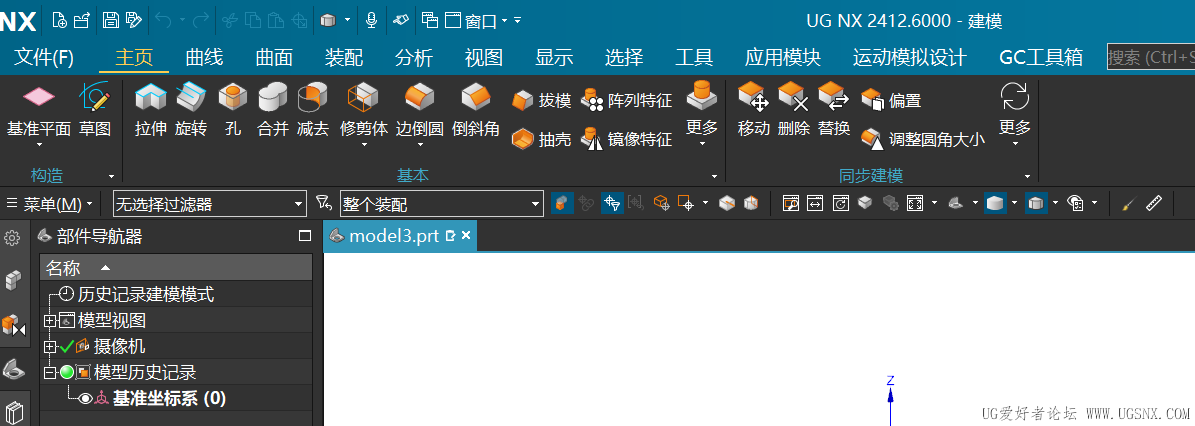

发表于 2025-5-1 08:53:09 | 显示全部楼层

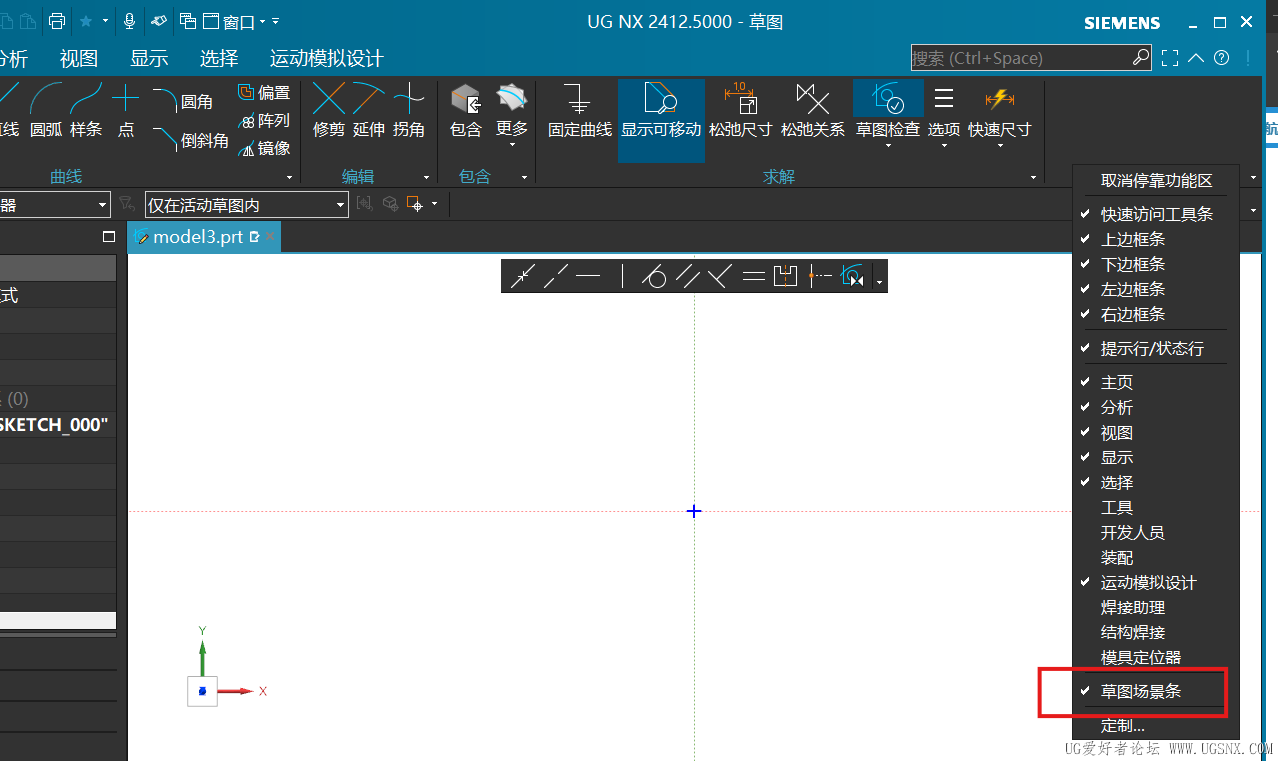

发表于 2025-5-1 15:11:22 | 显示全部楼层
你这是新版本草图 可以从用户默认设置里面改回老版本草图 就和你说的一样了

发表于 2025-5-3 08:39:53 | 显示全部楼层
换成老版本草图就行了 新版本草图是用持久关系的

发表于 2025-5-6 21:13:57 | 显示全部楼层
陌上笙歌 发表于 2025-5-6 16:14
NB ,都用到2412 5000 版了
发表于 2026-5-13 14:23:14 | 显示全部楼层
人生如小米 发表于 2025-5-1 15:11
你这是新版本草图 可以从用户默认设置里面改回老版本草图 就和你说的一样了 ...
请问是在这里么  新手C:\Users\Administrator\Desktop
